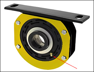

    Boa noite amigos. Tenho uma ranger 2.3 2010 e venho enfrentando um problema com o coxim do rolamento da transmissão da ranger. Troco a peça e rodo dois dia ela simplesmente estoura no lugar. Já troquei 3 vezes, essa última foi da marca (sabô) alguém pode dar uma dica?
    Amigo verifica se não é o cardan desalinhado, ou mesmo os coxins do motor tb.
    Se vc quiser testar um coxim mais robusto tenta o Suporte Rei, pois ele tem um pino graxeiro que vc pode manter a peça bem lubrificada etc. ele funciona com rolamento, e não com uma bucha simples.
