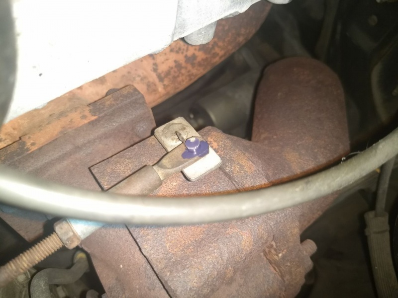

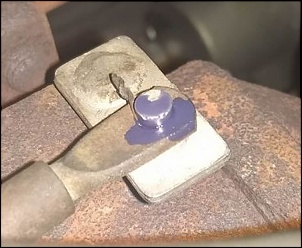

    Bom dia, Fumaça branca nunca saiu, fumaça preta sai um pouquinho quando dá partida, e sai um pouco de fumaça preta quando ela está fria e vou passar numa lombada na retomada ela saiu um pouco de fumaça preta, mai tipo nesses casos que falei saiu tipo um pequena nuvem e ja para.
    Com relação a turbina, eu acho que aquela peça Watergate, não sei se é ese nome, aquela que tem um mangueirinha que desce para a turbina,e tem uma barrinha que vai ligada do outro lado da turbina, percebi que essa barra nunca se meche, e deduzo que não alivia o turbo ou algo assim, veja ai na imagem fiz tipo um "lacre" com 3 gotas de esmalte e andei 15 kilometros o "lacre naõ tem marca nenhuma de que essa peça se moveu, veja na imagem
    Ford Ranger ano 2000 2.5 disiel muito fraca-whatsapp-image-2017-11-25-07.08.23.jpg
    Removi a mangeirinha que tem embaixo ai desse "Watergate" e acelerando o carro quase não sai pressão ali, e esse "Watergate" tem muita resistencia tentei puxar com a mão e usei muita mais muita força para poder puxar, então aquela presãozinha de nada que sai pela mangueira, nunva vai conseguir empurrar, consegui tampar com o dedidnho sem fazer força

    Parceiro,
    Primeiro o correto é Wastegate! Deixa te clarear um ponto. Uma turbina com o motor em vazio, sem carga, não dá quase pressão nenhuma. Ou seja, não adianta deixar a viatura em ponto morto e acelerar até o talo que a turbina não vai chegar aos níveis de pressão quando o motor está com carga (engrenado e levando a pick-up pra um rolê!).
    Resumindo, não adianta verificar se a wastegate está abrindo dessa forma.
    Quer ver se a cuíca do acionador está boa, usa um compressor de ar e mete umas 18 libras na mangueira! É pra mexer um pouco.
    Por acaso já retirou a alavanca da cuíca da wastegate e viu se a wastegate se move soltinha?
    Abs.

    Boa tarde Ricardo, Obrigado pela correção é que não conheço nada de carro a diesel, pra mim é tudo novidade.
    Então eu soltei a Wastegate todinha removi a mangueirinha e soltei do outro lado que dizem ser o lado do ar quente, acho que é esse nome que ouvi me corrige se tiver errado, com a Wastegate na mão mesmo tentei mover essa barrinha de ferro que tem nela, e com muita força muita mesmo, eu consegui mover ela 1 centímetro no máximo, fiz um outro teste, com a Wastegate no lugar, na outra ponta dela que deveria empurrar, ou puxar ( não sei que lado ela se move) coloquei coloquei esmalte de unha pra formar um certo "lacre", imaginei que se a peça se mover eu veria marca de trinca nesse "lacre" de esmalte, pois bem coloquei ela na estrada e andei uns 15 quilometros numa reta acelerando muito, em casa fui conferir, nadinha de sinal de que essa barrinha tinha se movido, Vou ver se consigo por aqui um compressor pra ver se consigo fazer esse outro teste que falou
    Obrigado !!!!

    Como dissestes que tua viatura não está desenvolvendo, pois provavelmente há problemas na BI e bicos, pode ser que nessa tua volta acelerando, nem tenha chegado a um nível de pressão suficiente pra fazer a wastegate abrir. É uma possibilidade.
    Na foto acima dá pra entender pra onde ela deve se mexer para abrir a válvula. A vareta tem de ir em direção a parede corta-fogo na caminhonete.
    Sds.
