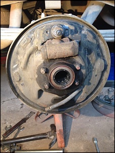

    Para concerto, desmontei a roda, e campana de freio!

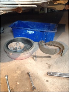

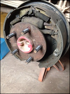

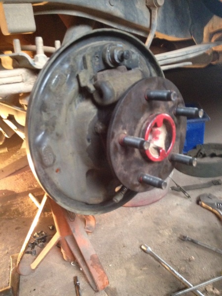

    Fotos do cubo de roda. Primeiro ainda com as lonas de freio, depois sem elas (só sobrou o burrinho! rs)

    E agora, sem flange!

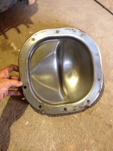

    O diferencial vai perder a tampa (essa é a foto de depois, mas tanto faz, antes ele tava desse jeito mesmo, talvez um pouco mais sujo! rsrs)
    lado de dentro da tampa do diferencial, limpinho. Note que quando se remove essa tampa o óleo do diferencial derrama todo pela tampa mesmo.

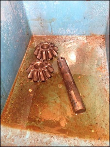

    Aqui, o diferencial, na glória de suas engrenagens e entranhas. E aí, quem conhece, esse é o auto-blocante?

    O semi-eixo com a temível planetária, removido da roda. O que sobra lá é o que se segue:

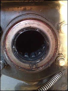

    rolamento e retentor do cubo da roda (se é que não tou falando groselha!)

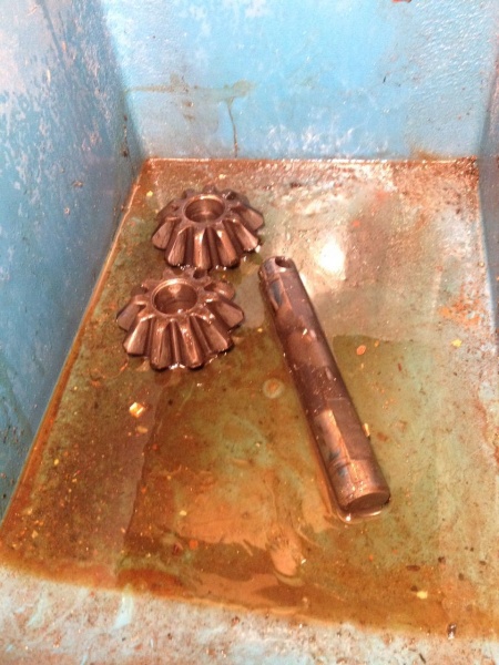

    Planetárias para receberem aquele "talento" de fim de semana. Precisam estar limpinhos pra a mulherada "pirar" (sqn!) rsrs

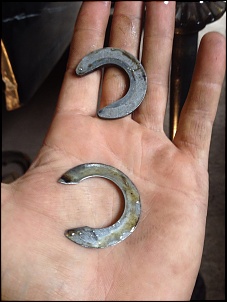

    Aqui. Puras 5 gramas de arroelas de pressão, para preencher o espaço da folga. Pelo que o Saltorato contou ali acima e com a gente no grupo whatsapp, ele então comprou uma arruela com a medida que precisava. Medida cuidadosamente auferida com espessura de 4 décimos de milímetro (0,4mm). Pra medir é bom um paquímetro ou micrômetro. Serviço de precisão! Mas a arruela não é difícil achar "pronta". O serviço basicamente foi para "abrir" um dos lados da arruela.
    Na foto, a arroela de cima é a original Ranger, que com o tempo cria folga entre o eixo e a trava. Foram colocadas as duas arruelas a original mais a de 0.4mm para eliminar a folga que foi medida anteriormente. Alternativamente poderia ser usada uma arruela só de dimensões (diâmetro interno e externo) idênticas mas com a espessura total da original mais os 0.4mm.

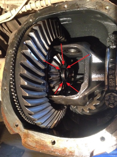

    Aqui novamente a foto do diferencial aberto (no caso a foto já foi tirada no "depois" então ali estão já as duas arroelas! agora estou indicando onde realmente a arroela está):
