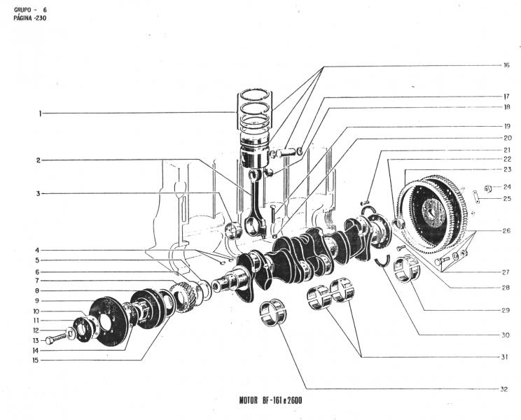

    Boa tarde pessoal, estou com uma dúvida no meu velho BF161. Quando fiz o motor dele há uns 10 anos atrás lembro que o motor trancou após apertar o parafuso do virabrequim, daí soltei um pouco esse parafuso e ele liberou o motor.
    Agora estou com uma dúvida: Esse parafuso deve ser apertado até tirar a folga, ou derrepente eu esqueci de colocar algum encosto entre a polia e o eixo do virabrequim na hora da montagem?
    Hoje desmontei o carter e a polia, e notei que o furo da polia é mais longo que o comprimento da ponta do eixo, portanto se eu apertar muito o parafuso, vai enforcar o pinhão contra uma arruela de bronze que está encostada no 1º casquilho do vira. Será que é assim mesmo? Alguem tem derrepente uma vista explodida de todo o virabrequim?
    Obrigado

    olha, fui no parts list do BF e tem um calço de 0,002 ou 0,003 e mais uma arruela de encosto.
    será que vc montou certo ?
    a sequencia é parafuso, arruela grossa, polia, defletor, engrenagem, arruela, espaçador (0,002" ou 0,003") QUE DEVE SER USADO EM QUANTIDADE SUFICIENTE para ajustar a folga longitudinal do girabrequim.
    Miniaturas de Anexos Miniaturas de Anexos Folga axial no Virabrequim em 3mm, como retira-la?-g6p230.jpg   Folga axial no Virabrequim em 3mm, como retira-la?-g6p232.jpg

    Valeu Leopoldo. Muito obrigado pelo manual, não tinha achado ele na sua lista de downloads.
    Acho que esqueci de montar os calços de 0,002 / 0,003 pol entre a arruela de bronze e o primeiro mancal. Vou desmontar o casquilho amanhã para verificar isso.

    para calcular a folga, o motor tem que estar com as bielas soltas e o bloco apoiado em uma mesa, invertido. Vc mede a folga empurrando o girabrequim para frente para tras e mede com relogio comparador.
    essa foto ai em cima é do manual - lista de peças do jeep.
    folga: de 0,004" a 0,008"
