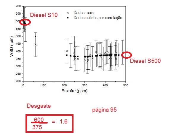

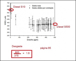

    Ricardo, obrigado por compartilhar estes links, no segundo link(dissertação de mestrado) mostra que o diesel S10 causa um desgaste 60% maior que S500
    li rapidamente... pode ter mais alguns detalhes ...
