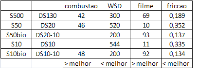

    Ricardo, obrigado por compartilhar estes links, no segundo link(dissertação de mestrado) mostra que o diesel S10 causa um desgaste 60% maior que S500
    li rapidamente... pode ter mais alguns detalhes ...
    Parceiro, melhor ler calmamente, pois estás tirando conclusões precipitadas.
    O S10 que faz menção nesse gráfico é sem adição nenhuma de biodiesel!
    Realmente, o diesel com 10 ppm de enxofre tem baixa lubricidade, mas não é esse que tu encontras nos postos.
    Nesse trabalho, ficou mostrado que a adição de 1% de biodiesel no S10 já faz a lubricidade se igualar a do S-500.
    Ou leia tudo, na ordem, ou não leia nada...rsrs!! Porque senão daqui a pouco vais escrever que o que ele nomeia como amostra S130 é um diesel com 130 ppm de enxofre, quando na verdade é com 500 ppm.
    Em tempo, é interessante observar a lubricidade do biodiesel "purinho" neste trabalho. É disparada a melhor!
    Já li outro artigo que comparava lubricidade de uma porção de tipos de óleos vegetais e quase todos, senão todos eram bem melhores nesse quesito que o diesel. Me parece que temos a tendência de achar que pelo produto ter passado por um processo industrial complexo ele vai conseguir bater a "mãe natureza" em tudo!!
    Abs.

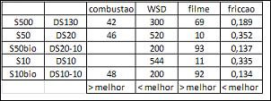

    obrigado pelas orientações !
    só não entendo pq muita gente mete o pau no S10bio se ele é melhor em tudo...
    Bom, ao bem da verdade ele não é melhor em tudo, pelo que me consta ele é mais problemático no que tange a degradação microbiológica.
    Metem o pau por um motivo simples; desconhecimento.
    É interessante observar que a questão da lubricidade é, e vai continuar sendo um ponto nevrálgico na parada!
    Muitos acham que por não ter BI nos novos sistemas COMMON RAIL, lubricidade deixou de ser algo importante, ledo engano. As pressões "absurdas" de um sistema destes vem da onde? Do Espírito Santo? Que eu saiba tem uma bomba, e se tem bomba, tem "coisas" se "esfregando"!
    Outro ponto que mostra a falta de conhecimento é a afirmação recorrente de que os baixos níveis de enxofre é que retiram o poder de lubrificação. Sim, também é, mas o caso é que o processo de retirada do enxofre resulta na retirada também de outros compostos com poder de lubrificação maiores que o do enxofre (compostos com nitrogênio e oxigênio). Alguns trabalhos colocam o poder de lubrificação relacionado aos compostos de nitrogênio, não ao enxofre. E o legal de ler essas teses e dissertações é que o cara acaba aprendendo um pouco de tribologia (que não é o estudo das tribos....rsrs).
    Seguem link de um belo estudo sobre essa demanda dos novos sistemas: http://www.freel2.com/gallery/albums...09-01-0848.pdf
