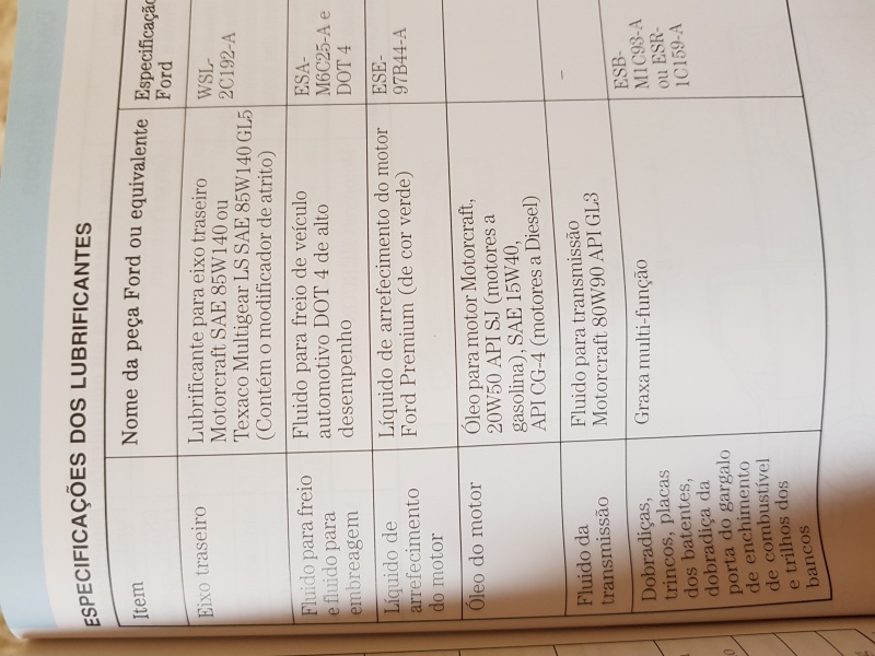

    Tive o mesmo problema f250/2001 em endurecer as passadas de marcha apos trocar o óleo da transmissão pelo API-GL5 ,fiz a consulta no manual e verifiquei que o óleo correto é o (80w90 api gl3),porem tive grande dificuldade em achar esse óleo indicado no manual e apos consultas, identifiquei que a GM ainda comercializa esse óleo GL3 marca ACdelco para transmissão da Blazer e Silverado, sendo assim, fiz a troca pelo gl3 e o cambio/passadas ficaram TOP
    Herik, tirei essa foto do manual de uma F250 4x4 2010 e aqui informa que o óleo é GL4:
  • #38
    31/01/2018
    RIBEIRAO PRETO/SP
    2
    Elmer
    Segue também a foto do meu manual f250 4.2 mwm 2001.
    ou seja existem as duas especificação de lubrificante de transmissão.
    E no meu caso seguindo o manual de 2001 da f250 4.2 o GL3 funcionou perfeitamente.
    abraços.

    https://cglapps.chevron.com/msdspds/PDSDetailPage.aspx?docDataId=395303&docFormat=PDF
    No catalogo no site da Chevron (texaco) cita:
    "utilizado no enchimento inicial das caixas ZFS-5-420 que equipam pick-ups Ford modelos F250,F-350 e F-4000"
    Acho que finalmente, em pleno 2018, os amigos encontraram a solução. Já tinha lido esse tópico ano passado (03/2017) quando comprei a caminhonete.
    Mesmo sabendo que o óleo estava velho por tempo, adiei a troca do óleo original o máximo que consegui sem peso na consciência.
    (é uma 04/04. Comprei com 46.000km que não tinha certeza da km quando comprei, mas conforme fui usando e fazendo manutenções todas as peças que venho substituindo são originais)
    Semana passada troquei relação do diferencial para uma mais longa, e já solicitei que o mecanico trocasse os fluidos de cambio e diferencial. Como eu já esperava, e estava ciente, o cambio endureceu. Já tinha me convencido a conviver com isso.
    (novamente tive confirmações da KM. O mecânico que trocou a relação que é especializado em câmbios avisou que na hora de montar era bom aproveitar pra trocar rolamentos e/ou retentores para aproveitar que estava desmontado, e nada foi disso foi preciso por estar tudo novinho)
    Mas ai volto e leio estas noticias. O cambio era minha unica tristeza com a caminhonete, e pelos relatos, há uma luz no fim do túnel para poder dizer que minha f-250 é só alegria.
    Já encomendei o texaco TGF e assim que chegar vou levar para trocar. Depois volto para contar o resultado. Espero muito ter meu cambio macio de volta.

    Bom, acabei adiando a troca, pois estava chegando o verão, e com o calor, o cambio não ficava tão ruim. Com frio, piora muito.
    Enfim, começaram a ter noites com temperatura abaixo dos 10ºC. O cambio, voltou a ficar pesado, especialmente na troca de 1ª pra 2ª, e uma leve arranhadinha na 2ª para 3ª, se trocar muito fora do tempo. Com essa experiência bem fresca, fiz a troca do óleo.
    Pois bem, o cambio está zerado de novo. Mesmo nas manhãs frias, já na primeira troca, engata suave.
    Baita informação...

    Bom dia,
    Seu cambio é o ZF? se for, use óleo GL4.
    Qdo comprei a minha fiz a troca do óleo (antes da troca tudo normal) usei GL5, ficou ruim.
    Semana passada refiz a troca, dessa vez enchi a caixa com Texaco Lubrificantes - Universal EP SAE 80W, ficou ótimo!!
