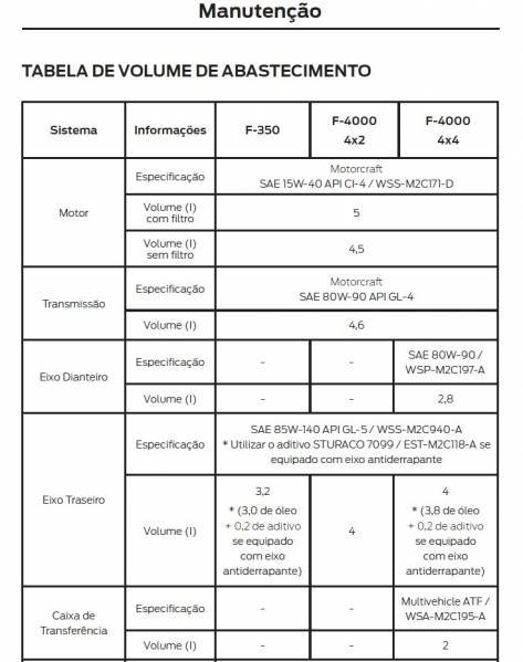

    Boa noite galera. Estive verificando a princípio dos lubrificantes, e encontrei uma tabela da Mobil, onde encontrei específico a F-4000 dito na tabela que utilizava o câmbio ZF S5-420 (acredito que seja da antiga F-4000, pois da nova é a trans. Eaton FSO 4505) que é o mesmo da F-250, porém lá tem como o lubrificante de caixa de transmissão o Mobilube 1 SHC 75w-90.
    Queria ver com vocês galera, o que acham?
    Olhei na net, mas não encontrei o Mobil, porém acredito que possa ser substituído pelo Epirgerol 75w90 ou pelo Motul MotylGear.
    Realmente, os novos F4000 vêm com câmbio Eaton, mas no manual (pag 128) traz a mesma especificação do óleo usado anteriormente no câmbio ZF-5s420.
