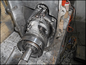

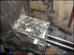

    Não Mirão. Eu fabriquei um sistema por alavancas completamente novo.
    Usei duas haste de inox de 1/2". Fiz um bloco de resina para fazer as travas de molas/esferas nas hastes para manter as posições do engates da CT.
    Ficou a prova de falhas.
    Uma alavanca para 4x4 e 4x2 e outra para simples e reduzida.

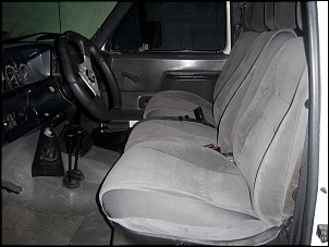

    Repara no assoalho o casal de alavancas da CT.
    Isso nunca me deixou na mão.

    É isso que me chama a atenção. Ainda aprendo mecânica, leio tudo e as efes nos permitem brincar sem medo pois são rústicas, simples e muito boas de se mexer. A blackout tá bonita demais, gostei do volante, as alavancas da tração não teria que ser uma menor que a outra para não confundir?

    Mirão, o volante coloquei o original de volta pois com esse não enxergava metade dos instrumentos do painel, e eu ando sempre de olho no painel. Depois de quase sofrer uma pane seca eu tirei ele e dei de presenta para um amigo meu colocar na Band dele. Os bancos também voltei para um modelo inteiro de F100 todo em molas. Muito macio inclusive.
    As alavancas de cabeça eu não sei te dizer qual faz o quê. Mas eu entro nela e vou com a mão direto nelas e nunca erro. É algo automático. rsrsr. Agora, deixar uma mais curta que a outra com esse propósito nunca tinha me passado pela cabeça... Valeu pela dica pois irei fazer essa modificação com certeza.

    pelo que entendi edin as esferas são milimetradas pra travar exatamente no ponto máximo do engate, ai você furou e colocou as esferas?
    F-1000 93/94 Ss Aspirada
    *Do sogrão*
  • #48
    25/12/2004
    Rio Grande/RS
    14,354
    Agradecimentos: 13
    Simples, fiz um bloco de resina direto na carcaça usando uma caixa para molde.
    Depois furei os passadores para as hastes de comando dos garfos.
    Depois furei duas guias laterais às hastes para colocar as esferas. Tem 10mm se não me engano.
    Daí coloquei os garfos nas posições corretas e marquei através dos furos. Escareei com uma retífica e montei.
    As esferas são montadas com molas de aço e fixadas por parafusos. Esse sistema é demorado para fazer mas fica muito bom.
    Posso fazer o mesmo sistema em qualquer CT, mas cobraria pelo menos 2000,00 para fazer pois para ficar bom dá muito trabalho e tem que modificar algumas peças internas. Em 30 dias fica pronta.
