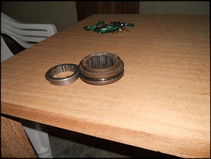

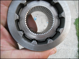

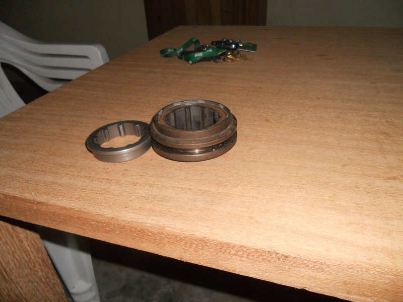

    Sergio, compara essas peças.
    A baixinha é a orignal da CT com acionamento elétrico, e a altinha montada no suporte é a original de acionamento por alavanca igual a tua. Visses a diferença? Não tem como escapar. Essa baixinha pega cerca de 5mm de cada peça para sustentar um torque monstro do X-10 empurrando tudo.

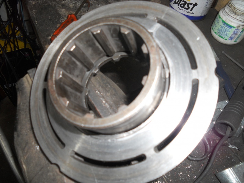

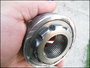

    Quando mecanizei a minha CT, fiz essa adaptação.
    Essa peça daí estragou de tanto escapar, justamente por ser um acoplamento muito curto. Isso ocorro muito nas CTs com acionamento elétrico. O que acopla ai é a peça baixinha da primeira foto.

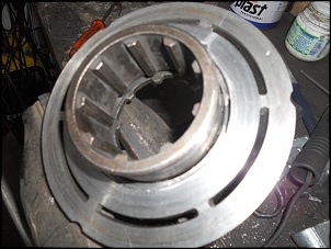

    Após a modificação, o acoplamento ficou com essa profundidade aí. A peça desgastada eu virei e modifiquei ela para trabalhar do outro lado que estava perfeito.
