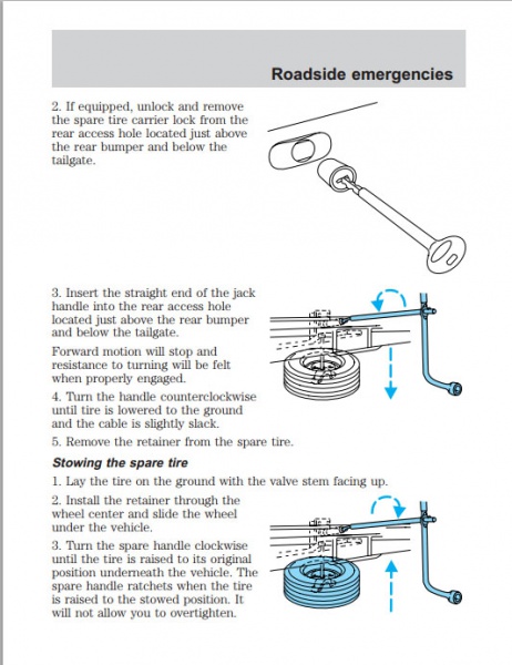

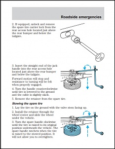

  • #42
    10/12/2014
    O que vi no meio do estepe é tipo uma borboleta com uma mola em volta, não entendi nada
  • #43
    10/12/2014
    Me ferraram e nem vi, não veio macaco só a chave de roda com um engate acho que devia ter vindo esta chave-step.jpg

    exatamente cv prado vais ter que correr atrás disso....
    Quando comprei o meu, tive o mesmo problema, e descobri do pior jeito: com o pneu furado na estrada. Tinha a chave, mas estava com a ponta quebrada. Dá pra baixar o estepe desenrolando o carretel com a mão. É pesado e demorado, mas dá pra fazer. Depois você guarda na caçamba até conseguir uma chave. O carretel fica por cima do estepe. A chave/ferramenta é muito difícil pra comprar, e cara. Pra mim eu tirei a medida (igual a fenda do macaco, se original) e encomendei uma, comprida, não escamoteavel, que guardo atras do banco (a minha é CS...)
