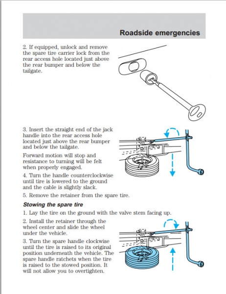

    1 Anexo(s)
    Me ferraram e nem vi, não veio macaco só a chave de roda com um engate acho que devia ter vindo esta chaveAnexo 491276
  • 29/01/2015, 19:08
    leoss
    exatamente cv prado vais ter que correr atrás disso....

  • 03/02/2015, 19:59
    Ale-X
    Postado originalmente por cvprado Ver Post
    Quando comprei o meu, tive o mesmo problema, e descobri do pior jeito: com o pneu furado na estrada. Tinha a chave, mas estava com a ponta quebrada. Dá pra baixar o estepe desenrolando o carretel com a mão. É pesado e demorado, mas dá pra fazer. Depois você guarda na caçamba até conseguir uma chave. O carretel fica por cima do estepe. A chave/ferramenta é muito difícil pra comprar, e cara. Pra mim eu tirei a medida (igual a fenda do macaco, se original) e encomendei uma, comprida, não escamoteavel, que guardo atras do banco (a minha é CS...)
