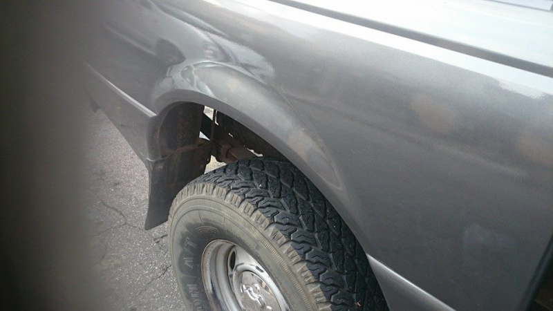

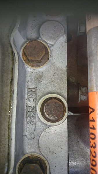

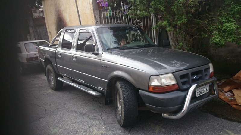

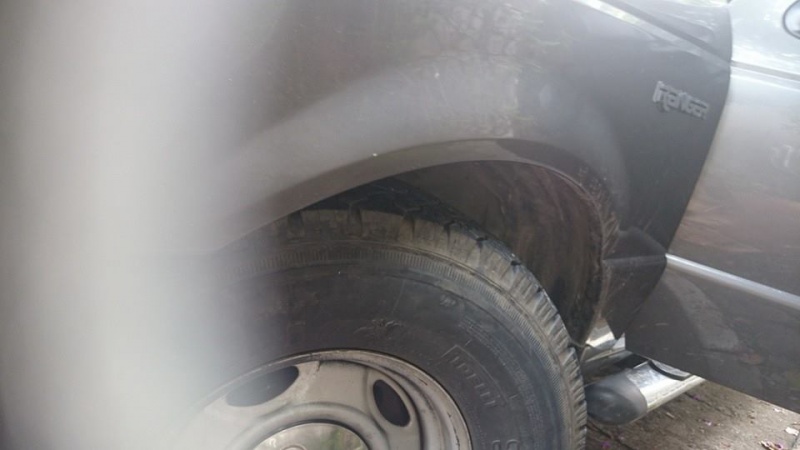

    Amigo tirei umas fotos do motor da Ranger para vocês confirmarem para mim o modelo, tem foto da turbina NOVA, e foto da frente que esta muito baixa e batendo seco em buracos e lombadas, lembrando que troquei os 4 amortecedores novos.
    O que seria a foto com a numeração HRC 2666 ?

    A frente pode ser apenas dar um aperto nas barras de torção como pode ser também problemas na suspensão em si, necessitando troca de bandejas, etc. Sua Ranger é a cab dupla, diesel, 2.5 maxion. Abraço

    Entao como ja dito sua Ranger é uma Cabine Dupla XL motor maxion 2.5 turbo. .... entao como nosso amigo acima citou a suspensão dianteira pode ser apenas um aperto na barra ou pode ser suspensão ruim molas cansadas e tal ai só vendo o carro mesmo pra saber.... quanto a caminhonete tava precisando de um dono mas no geral ta bonitona Parabéns. ....

    Boa noite amigos, hoje levei no amigo meu mecanico que apertou os parafusos da barra de tração, eles nunca haviam sido apertados, ele apertou até o final nos dois lados, ela ficou perfeita atras e na frente o mesmo tamanho, alinhei e balanceei n precisa de cambagem e o alinhamento estava muito pouco fora, o problema agora é q meu amigo mecanico disse é q ela esta muita amarrada e tem de ser levada para acertar a bomba e os bicos só q até agora todos que liguei cobram muito caro ?
