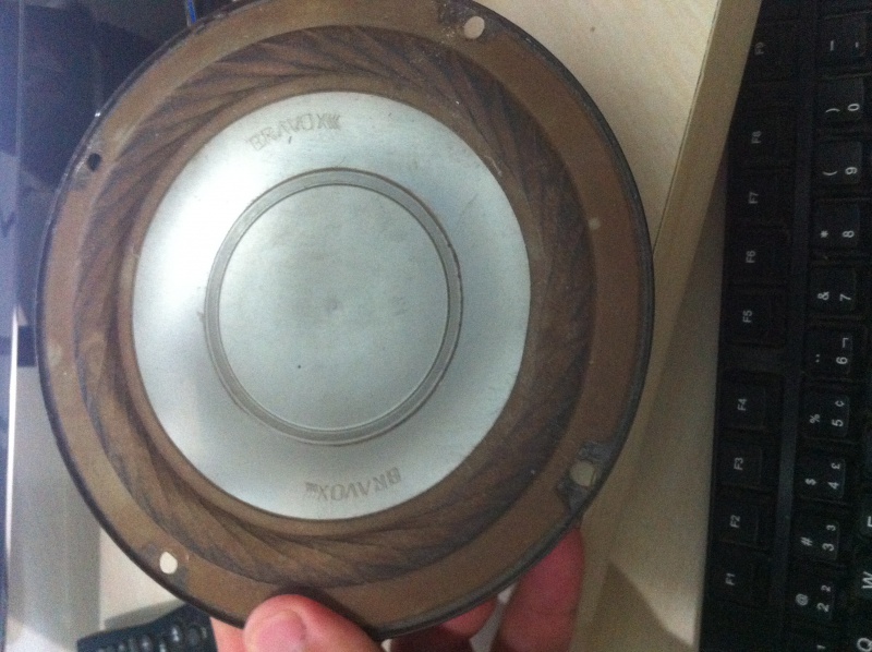

    eu tenho um par de subs não sei bem se é sub mas é diferente de mid bass ! e 6 pol , será que tem concerto ? estão funcionando mas com um certo ruido !
    olha só : me diz se é bom : tenho o par !
    Som Cabine F1000-img_1882-1-.jpg Som Cabine F1000-img_1883-1-.jpg Som Cabine F1000-img_1884-1-.jpg
