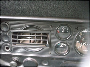

    Amigão, ontem peguei a F e tomei um prejuízo terrível kkkk, R$ 1.498,00 um COMPRESSOR NOVO, o meu foi pro saco, o eixo central dele bichou e aí: Perda Total. Fiquei xôxo, amarelo, não acreditava, mas não teve jeito. Enfim, a minha caixa evaporadora é lá de 198... mas está muito boa, gela muito bem, o ventilador sopra 90% então, quando colocamos o resto do sistema (tudo novo), gelou pouco. Mas descobri alguns fatores que foram decisivos, dutos velhos e inadequados, vou ter que trocar, difusor travado, não posiciona pra cima, então não fica legal, sopra pra baixo, mas vou resolver isso em breve, colocando mangueiras lisas dessas hidráulicas de motor, com braçadeiras e vai fluir melhor o vento, bem como a troca dos difusores por novos, que ainda vou ter que descobrir de que carro são, pois o painel foi cortado certo pra ele, então vou ter que achar um igual pra não ficar uma aberração kkkkk, segue a foto em anexo, pra ver se os os coleegas podem me dar uma luz de qual modelo se trata? Há, não posso deixar de ressaltar, a Bala de prata está de ouro, Espetacular! Parabéns Zé! Um dia quem sabe, a minha vai ficar parecida kkkkk

    Valeu pelos elogios Pagel. Quando comprei a minha também iniciei uma maratona dispendiosa para deixá-la como eu queria. Quanto aos difusores de ar, este da tua F1000 são dos antigos Passat nacionais. No caso desta chapa do quadro de instrumentos, não esquenta, qualquer coisa adquira outra em um desmanche e recorte de acordo com algum difusor mais moderno, de preferencia redondo. Desculpa minha sinceridade e longe de querer desmerecer algo, mas este difusor não tem nada a ver com o desing do painel. A tal chapa que me refiro é muito barata nos desmanches e tu aproveitas o teu quadro de instrumentos todo. Além do mais é muito fácil desmontar este painel, fique tranquilo. Ford abraço e parabéns pela aquisição.
