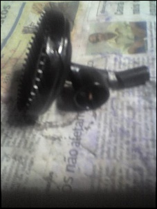

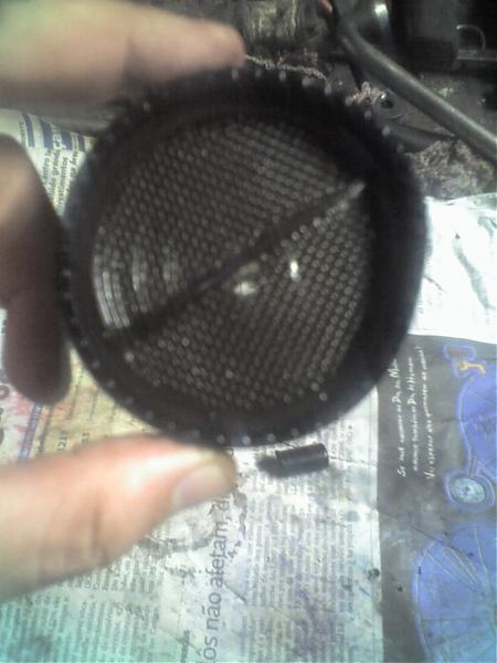

    Bem, graças à esse tópico eu fui direto na raiz do problema.
    Era realmente a peneira do pescador.
    Comprei na Pe Cicero pela "bagatela" de R$ 172,00 (da p/ acreditar ?).
    Nem tinha visto ainda a cara da peça, e ao dar de cara com ela na oficina quase desisto da compra e mando colar a porcaria....So não fiz porque fiquei com medo do material (borracha) não segurar, principalmente por conta d óleo diesel que dificulta a colagem e corrou i adesivo.
    Abaixo seguem fotos da porcariazinha absurdamente cara.
