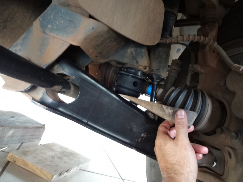

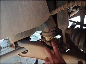

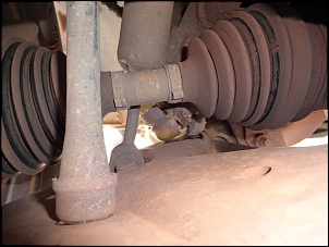

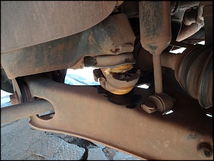

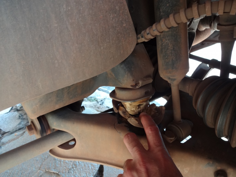

Como ja disse anteriormente temos aqui em casa uma Ranger XL CD TD 4x4 2000/2001 com pneu 31x10,5x15 Michelin LTX AT. Desde de o lançamento da versão 2005 estava curioso para saber as modificações da suspenção, mas observando a 2005, na pratica so os batentes da suspenção dianteira são diferentes (ate porque dizer que as molas e amortecedores foram recalibrados ja virou praxe).

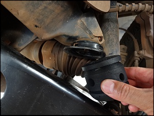

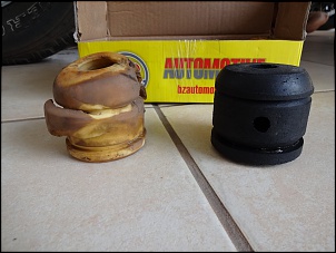

Portanto aproveitando uma oportunidade comprei os batentes originais na Besouro de Nova Iguaçu com o João Carlos, vulgo Sherek (fica a dica para quem precisar de peças originais com bom preço e atendimento, coisa rara aqui no RJ) por R$ 52,00 cada.

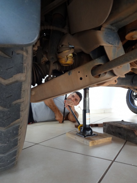

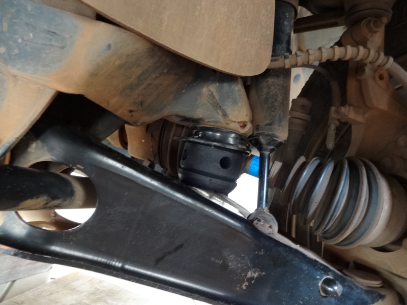

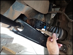

No dia seguinte os meninos foram instalados (são bolt-on) e parti para o test-drive.
QUE DIFERENÇA! Redução enorme do balanço da dianteira, nada de socos de final de curso, progressividade bem maior da suspenção, retorno muito mais rapido da suspenção, menor rolling da carroceria, etc.
Enfim ficou otimo, adoro quando se mexe pouco e ganha-se muito.
Recomendo a substituição a todos.
Agora acho que para ficar mais perfeita faltam amortecedores melhores (QUANDO QUE OS HDS CHEGAM, WALLACE?) e ajustar as barras de torção um pouquinho.
Abraço a Todos.
