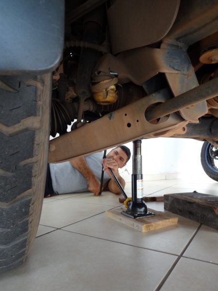

Ok, dando um retorno aquí... é "PLUG & PLAY" mesmo. Seguem fotos:
Posicionei o macaco de forma que não levantasse o pneu do chão.
Anexo 440524
Retirei o velho danificado com auxílio de chave de fenda. Olha o estado
