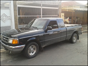

    Minha Ranger está com o lado esquerdo mais baixo que o direito aproximadamente 4cm. Há dois meses atrás troquei o rolamento do cardã e pedi pro mecânico dar uma olhada, onde ele disse que eu deveria ir a um posto de molas pois problema seria no feixe.

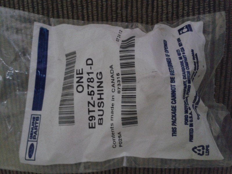

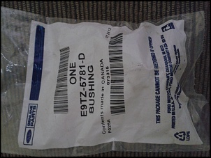

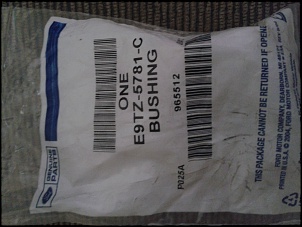

    Hoje pela manhã passei na Memorial e comprei as 8 buchas dos feixes (4 com a terminação "C" e 4 "D" nos códigos das peças). Paguei R$ 45,00 cada uma totalizando 360,00 reais. Na verdade nem sei o estado das buchas que estão nela mas já que vai mexer nos feixes acabei comprando.

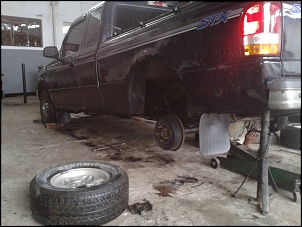

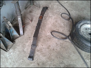

    Levei a VTR no posto de molas e o serviço foi executado.
    Os feixes de molas estavam bons e não foi necessário arqueamento.

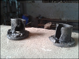

    As buchas estavam completamente destruidas, principalmente do lado do motorista.
    Gastei R$ 120,00 no serviço que foi executado em menos de 2 horas.

    Esqueci de mencionar que a traseira ficou com os lados iguais, porém o lado do motorista continua mais baixo que o outro lado por pouca diferença. Deve ter algum problema na frente também.
    A traseira ficou silenciosa depois do reparo.
