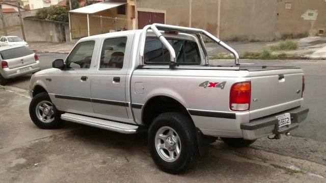

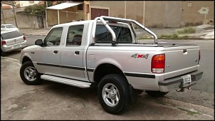

    Fala Galera,
    Estou muito afim de adquirir uma 4x4, e me apareceu uma Ford RANGER CD 4.0 v6 4x4 99, está muito linda, so o banco de couro está meio degastado, andei nela e tudo mais, parece estar bem alinhada! ouvi falar muito bem do motor V6, e li muito sobre ele, o qual é um motor muito forte, só que tem um porém, ela ja está com 200 mil km rodados e queria saber se é uma furada pegar com o alto km! SE A GALERA do forum puder me ajudar, eu agradeço!-ranger-1.jpg-ranger-2.jpg

    Se a manutenção estiver em dia não é furada não.Tive 3 v6 em casa,sendo que uma ainda continua comigo...200km é pouco pra esse motor,motor pra no minimo 450 mil km.Nunca tive grandes problemas com a minha,porem sempre troquei óleo e filtro de óleo a cada 5 mil km.Essa Ranger v6 4x4 cd é um luxo na estrada,parece um sedã.

    Fala Moisés! obrigado pelo retorno! eu resolvi perguntar porque todo mecânico que converso e pergunto sobre essa caminhonete, quer me fazer desistir do carro rsrs e fico com medo! mas to muito afim! a, tem outro detalhe, ele é a gás, nao sei se isso interfere na opinião rsrs vlwwww

    Caio, é uma tremenda caminhonete, ainda mais se for a XLT. Esse motor é ótimo, forte e durável. GNV você vai encontrar gente contra e a favor. Eu já tive vários carros movidos a GNV e não tive o que reclamar. Mas um detalhe: nunca comprei um carro já convertido; comprei os carros originais a gasolina ou flex e mandei fazer a conversão numa oficina de confiança. Com isso problema zero. Não tenho GNV na Explorer (SUV da Ranger) porque na minha região não tem disponível esse combustível, senão já tinha instalado. Morro com 5,5 km/l na cidade e 8 km/l na estrada, mas o V6 é sensacional. Pra mim, o ponto fraco da Ranger e da Explorer é a suspensão dianteira. Nada mais.
    GNV é trocar filtro de ar, velas e cabos de velas anualmente ou a cada 15.000 km (o que vier primeiro) sempre de qualidade. Na Ranger/Explorer, dê preferência à velas NGK Iridium e cabos 8mm, Motorcraft, NGK ou Bosch.
    Uma ajuda quanto ao GNV: http://www.oficinabrasil.com.br/aval...-de-manutencao
    "Motor
    A família de motores V6 a gasolina que equipa as Ford Ranger dos anos 90 mostra-se incrivelmente resistente de acordo com o Conselho Editorial. “É difícil se deparar até mesmo com ferrugem no líquido de arrefecimento”, afirmou Claúdio Cobeio, da Cobeio Car, empresa que atende cerca de 60 clientes (cadastrados) com o modelo. Três delas possuem respectivamente 350.000km, 400.000km e 610.000km rodados. A última citada pertence a um cliente que comercializa peças para caminhões em todo o Brasil. As três estão equipadas com GNV (gás natural veicular), visto o 4.0 aceitar muito bem o combustível.
    Os 162cv de força e os 31,1 m.kgf (311 Nm) de torque a 2.750rpm, fazem do modelo um automóvel prazeroso de dirigir e valente quando carregado. Segundo o conselheiro Paulo Aguiar da Engin Engenharia Automotiva, o único “porém” é o consumo urbano, que fica na casa dos 4km/l. Na estrada a média é 7km/l. Este é o principal fator para a maioria das Ranger estarem atualmente equipadas com o combustível gás natural ou até mesmo álcool (convertida)."
