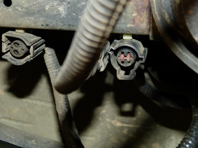

    6. Pretendo instalar faróis de neblina. Tem o terminal pra ligar o interruptor deles no painel central, logo abaixo do interruptor do desembaçador. Imagino que deva haver também conectores atrás do para choque. Seriam esses das duas últimas fotos?
