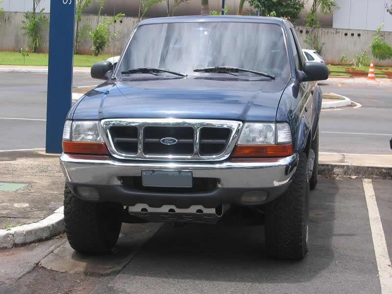

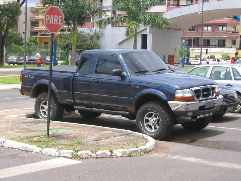

    Só pra postar as fotos da barca nova...
    Agradeço as dicas e informações de todos. Certamente ainda vou incomodar muito por aki...
    Abração!
