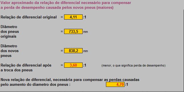

    Segue print da planilha, com a diferença na relação do pneu original(235) pro 33".
    Anexo 452965
    Tá dando 14% de diferença, nem é tanto, mas a relação da Ranger já é um pouco longa.
    No 35" vai pra 21%!
    Se o diferencial dianteiro não fosse tão complicado quem sabe...

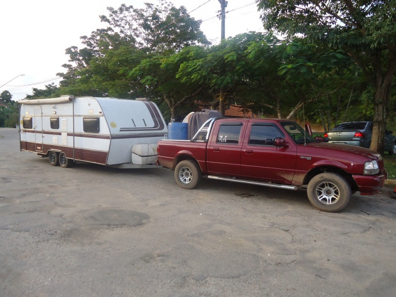

    Ola amigos estou meio que caindo de paraquedas aqui e usando este topco para nao precisar criar outro. ja li o topco todo e fiquei viajando nas fotos lindas. bom vamos ao meu caso! uso pneus linguiçada 235/75 r 15 na minha ranger 2.8 ano 2002. e esta na hora de trocar estou pesquisando preços e entao me apareceu um amigo que tem 4 pneus MUD 33X12.5 r15 da marca SAVERO M/T meia vida por um bom preço, e sempre foi meu sonho colocar um pneuzao na menina. Entao quero saber quais as alterações necessárias para eu poder usar este pneu? se este pneu se comporta bem no Asfato? se precisarei mexer com a relaçao como vi aguns comentando sobre falta de força lembrando que uma vez por mes arrasto um trailinho de 6 metros nela com mais unas tralhas em cima da garota. postarei uma foto dela carregada mas fora isso uso apenas para passeio mesmo. pelo que vi colocar um calso de 3 milímetros no feche de mola trazeiro e levantar na barra de torçao ja resolve é isso?aguardo ajuda dos Univercitarios por favor sou marinheiro de primeira viagem nesse assunto,.
    Anexo 478515 ha se conhecem alguem aqui em SP que ja tenha feito os calsos eu agradeço para eu ver se consigo uma maozinha mais experiente pra fazer os meus.

    Obrigado pela dica Edintruder mas estou um pouco preucupado pela perca de força pq esijo muito da minha Rangerzinha,.
    aparentemente os pneus estao meia vida estou esperando ele enviar mais fotos pra saber se fasso negocio ou nao,.
    esse trailer da foto é um KC 640 e tem a suspensao muito dura eu acho uma judiaçao o jeito que ele pula quando o asfalto ta esburacado, mas vendi ele para um amigo e peguei um Turiscar Imperial Residence que tem a suspençao bem melhor no mesmo sestema que vc esta fazendo tbm estou pensando de colocar um calso de uns 3 centimetros nele pra ficar mais alto se eu levantar a ranger.

    Sério estou com o Imperial a 3 meses ja fis duas viagens com ele quando busquei ele até achei mais leve que meu KC 640 mas é pq estava vasio dopois que enchi de tralha dentro dele ai vi onde esta o peso, mas a Ranger esta indo bem eu calculo que deve ter no maximo uns 300 kls mais que o Kc 640.
