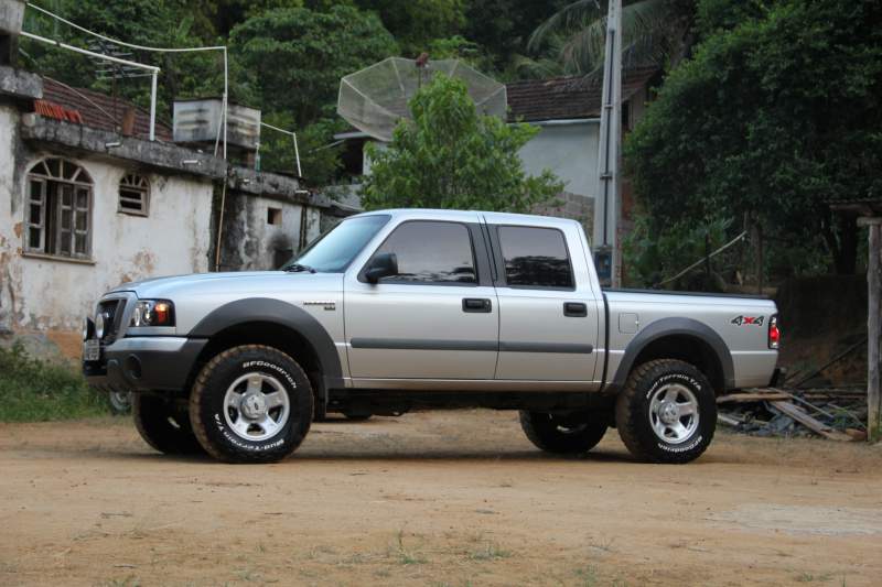

    Coloquei 35´´ e calços de 3,5´´ e tá andando tranquilo,tranquilo,já fui pra praia,dunas, enchorradas e já rodei 2.000km e a principio acho q vai longe.
    Aqui no RJ não passa na vistoria do DETRAN porque o pneu está muito para fora do pára-lamas. Teria que colocar fender.
    Abs.
    Mosselin e galera, uso a minha levantada na barra d torção vai fazer uns 3 anos, um lado cheguei a trocar o parafuso pq chegou no final, uso na minha 265/75/16 só que depois que troquei os velhos amortecedores, por novos cofap, eles não duraram 6 meses, e quebrou o suporte embaixo, ai voltei meus velhos, pois eu troquei meio sem precisar, daí um lado arrancou a rosca da parte do pino, ai novamente comprei dois novos nakata, rodei 20.000 com eles e duraram 6 meses ontem vi um quebrado e até trocaram na garantia , mas acredito q é a barra d torção esticada q ta quebrando eles nas torções ou quando a roda dianteira sai do chão.. Ai Pergunto como alongar o dianteiro, ou existe algum maior com o mesmo encaixe da ranger...vou viajar com eles assim sexta mas a primeira coisa q pensei foi cortar a parte do pino e soldar e colocar ele maior...

    cara,eu sou o cara q puxo um banquinho,sento e observo,daí pego minhas ferramentas e começo,já coloquei compensação no amortecedor dianteiro pela parte de baixo,tirando os parafusos originais q vão presos na balança por ums maiores,ERRO.
    vc tem q fazer a compensação pela parte superior,porque na hora q o amortecedor fecha,a tendencia é ele forçar para fora em direção a roda,e com para fusos maiores o perigo é iminente,imagina estourar eesses parafuso e o amortecedor c enrrolar com roda,eixo,coifa,vai longe o preju.pela parte superior parece ser mais simples e seguro,vou fazer uma peça esse fim de semana e ai posto fotos,e lembrese,o ministério da saude adverte,tome cuidado com oq o Mosselin faz,e c persistirem os sintomas,não dá bola q é assim mesmo.
    Pois é a minha idéia inicial, quando eu percebi que era o segundo amortecedor quebrado foi essa, a idéia era realmente fazer um alongador como esse de vcs na parte superior e não embaixo,Vcs fizeram na solda mesmo,pelo que to vendo usaram um "sem fim" e tipo uma luva né????? e como definiram o tamanho desse alongador?? ( vermelho)..
