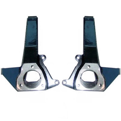

3. se estiver com dinheiro e tempo, talvez dê para instalar uma peça sob a travessa inferior, trazendo para trás o braço inferior.
4. pode tentar instalar um prolongador para a manga de eixo ou uma outra manga mais alta.
5. por último, e não menos legal, soldar uma estrutura forte no braço superior original, afim de instalar outro pivô um pouco mais para fora.
Veja a foto anexa, a peça maior é a peça que se prende na travessa inferior, que dá para levar para trás o braço inferior. Este é o método mais complicado.
