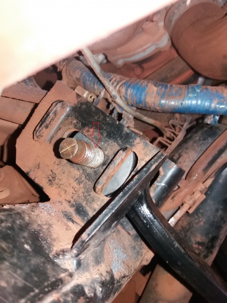

Fiz uma gambiara do Lado esquerdo:
Anexo 561781
O buraco que regula a cambagem foi aberto mais um pouco para a esquerda.
com isso a cambagem que estava em 4º voltou para 2º
Anexo 561782
Ainda dá para abrir mais. Deixar em pelo menos 1º. Vou fazer isso mais pra frente.
O lado direito está em 2º, se expandir o buraco consigo zerar. Por enquanto fica assim.

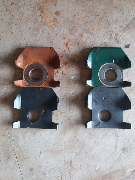

Anexo 561783
foi cortado uma parte do calço.
Anexo 561784 Os calços novos não foram muito úteis pra regular os 4º.
acho que futuramente vou comprar uma nova manga de eixo para o lado esquerdo.

Junior84, eu comprei os parafusos com arruelas excêntricas, porém, ainda não consegui instalar, acho que ela resolveria o seu problema e custa menos que uma manga de eixo nova.
Junior,
Vendo essa foto me parece que o teu semi-eixo/homocinética está quase que perfeitamente paralelo ao solo. Me parece que tua Ranger está com a suspensão dianteiro muito baixa, isso influencia diretamente a cambagem. Antes de fazer qualquer coisa mais radical como trocar manga ou ampliar o rasgo oblongo onde vai a balança superior, acho que tu deverias conferir a altura na dianteira.
