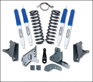

    Acho complicado, tem que ter alguém com experiência e que use materiais de qualidade, normalmente os kits são feitos de cromo-molibdênio. O que torna carro o projeto. Nesse caso acho complicado, mais do que um eixo rigido na dianteira. Marquei uns pontos que acredito que sejam cruciais para desenvolver por aqui.
    1o. Onde achar um pitman maior ?
    2o. Qual o ângulo dos suportes? Olhando pode até ser fácil, na foto repare o eixo passando dentro dos braços dianteiros, com uma modificação, vai mudar esse ângulo, então pode raspar, encostar, até quebrar.
    3o. Mola, Onde achar uma maior que suporte o peso do veículo e tenha qualidade para não quebrar ou ceder rapidamente ?
    4o. Um pouco fora algum dos componentes vai comprometer o alinhamento.
    Não acho impossível, mas acho bem dificil.

    Esqueci da foto com os pontos que marquei.

    Bom, primeiramente experiência e qualidade, devem ser requisitos básicos até para os serviços mais simples e corriqueiros.
    Referente ao uso de cromo-molibidênio, realmente é mais caro, porém desconheço a utilização deste material em kits de suspensão, uma vez que sua maior propriedade é ter resistência porém não rigidês absoluta, oferecendo uma certa flexibilidade, além de reduzir o peso do componente. Por isso muito utilizado em gaiolas internas de proteção, e estruturas mais complexas tal como chassis tubulares de dragsters, e stock cars entre outros.
    Portanto o material a ser utilizado pode ser perfeitamente aço 1020, com espessura de 1/4. Essa foi a receita que utilizei na confecção do meu kit.
    Referente à instalação de um eixo rígido, te felo que é a altermativa mais fácil de todas, mas em primeiro lugar precisa de um eixo, e ixos dianteiros são meio que raridades pra nós brasieliros.
    Agora respondendo suas perguntas:
    1- Não vai achar. Basta fezer um ou adequar o original.
    2- Não haverá ângulo nenhum. Basta transferir as mesmas medidas originais, às polegadas desejadas pra baixo. Lógico que se na nova posição houver alguma discrepância tal como peças se tocando, raspando etc etc, é porque tem coisa errada.
    3- Em relação à mola, como dito anteriormente pode até ser dispensada uma de comprimento maior, podendo usar a original com um calço da medida do lift obtido. Mas se desejado uma mola mais longa existem várias empresas capazes de fabricar o produto, e já foi discutido bastante a esse respeito aqui no fórum.
    4- Lógico que se estiver alguma coisa fora, o alinhamento focará comprometido. Por isso, é nessa hora que poderá ser comprovado se seu serviço foi bem feito ou não, e dependendo da discrepância observada, é possível saber onde e quanto deve haver ajuste.
    Finalizando, BASTA TER CAPRICHO E USAR A INTELIGÊNCIA E CRIATIVIDADE.

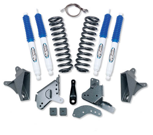

    Arquivos para compor
    Aqui segue alguns arquivos

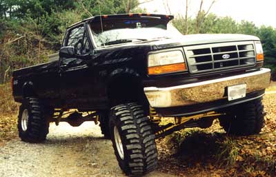

    Aqui segue mais arquivos. Eu vi kit no ebay mas acho que o frete fica caro por ser bem pesado
    Miniaturas de Anexos Miniaturas de Anexos Body Lift para F-1000-f1000-202.jpg   Body Lift para F-1000-f9701k.jpg   Body Lift para F-1000-k4055bpeq.jpg   Body Lift para F-1000-5e96_1.jpg
    Body Lift para F-1000 Imagens Anexas Body Lift para F-1000-f150_truck_sm.jpg
  • #34
    10/12/2007
    28

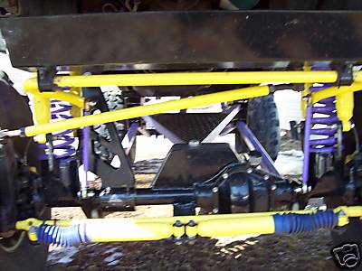

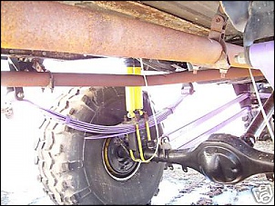

    Kit gringo
    Veja essa f1000 da prá subir na calçada sem problema
    Miniaturas de Anexos Miniaturas de Anexos Body Lift para F-1000-bofh2ggbmk-kgrhgoh-cgejlll1ej9bjv-n-cz4w-_1.jpg   Body Lift para F-1000-bofh9hw-mk-kgrhgoh-cqekj5gdrdhbjv-otmg-q-_1.jpg   Body Lift para F-1000-6bce_1.jpg   Body Lift para F-1000-6f45_1.jpg   Body Lift para F-1000-843d_1.jpg
    Essa não tme nada haver com a suspenção da F1000 4x4 por causa que a minha não é eixo rigido an dianteira, essa deve ser uma F250 ou F350 americanas do ano 90-96 por awe, abraço!
