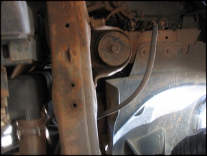

    sabe uma coisa que eu fiquei pensando, esse empeno do chassi no lado do passageiro pode ter sido causado por aquele gancho de reboque que vem original. Pq os suportes do parachoque amassam e não chegam a empenar o chassi. Mas aquele gancho é muito parrudo e bem fixado. será que pode ser culpa dele mesmo???
    é uma possibilidade...pq aquele ganchou saiu de linha...ele abaixo pra baixo alguns centimetros...junto com o chassi...ele era rente ao parachoque...
    porem outra possibilidade...eu tava vendo...q o amortecedor...o lado do passageiro ele é fixado na frente...q foi aonde ele "terminou" de amassar....
    e do lado do passageiro... o amortecedor é fixado atras...dando mais resistencia na peça...contra "torção"

    O afina/engrossa do chassi é normal. A explorer é assim:

    esse "afina/engrossa" no chassi tem a função de "sanfona", no caso de uma colisão mais forte ele deforma, protegendo os passageiros. Normas de segurança americanas, no brasil não se vê muito disso, enquanto lá eles discutem a obrigatoriedade de freio automático nos veículos, aqui as montadoras resistem em vender veículos com "air bag" e muito mais caros que lá, diga-se de passagem

    Vlw Alessandro... tirou a minha duvida...então pelo visto o chassi danificado foi somente do lado do passageiro msm proximo do eixo traseiro...
