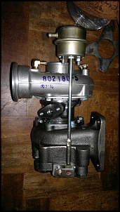

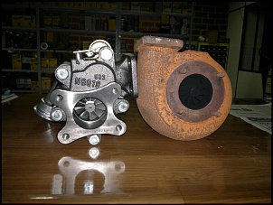

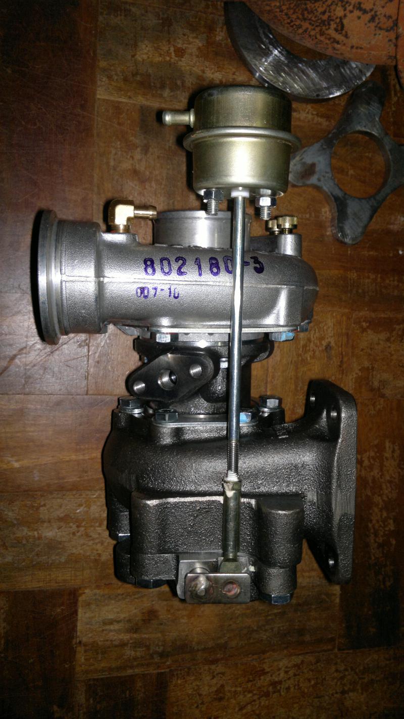

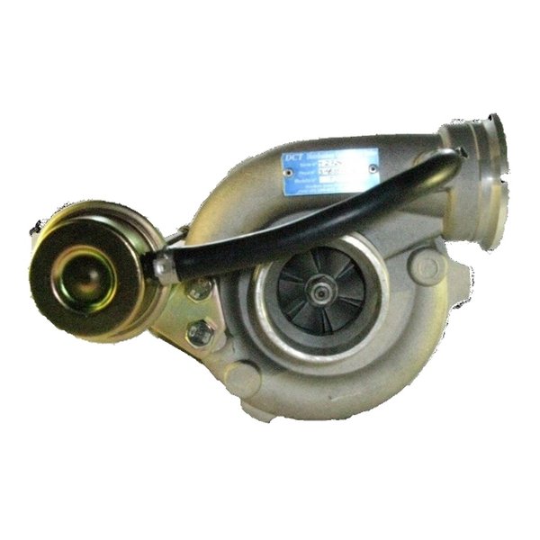

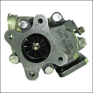

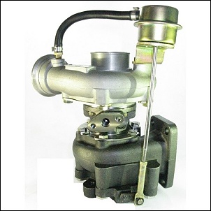

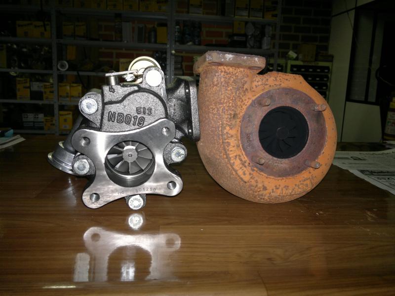

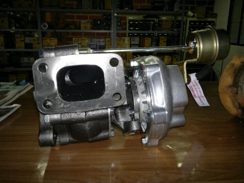

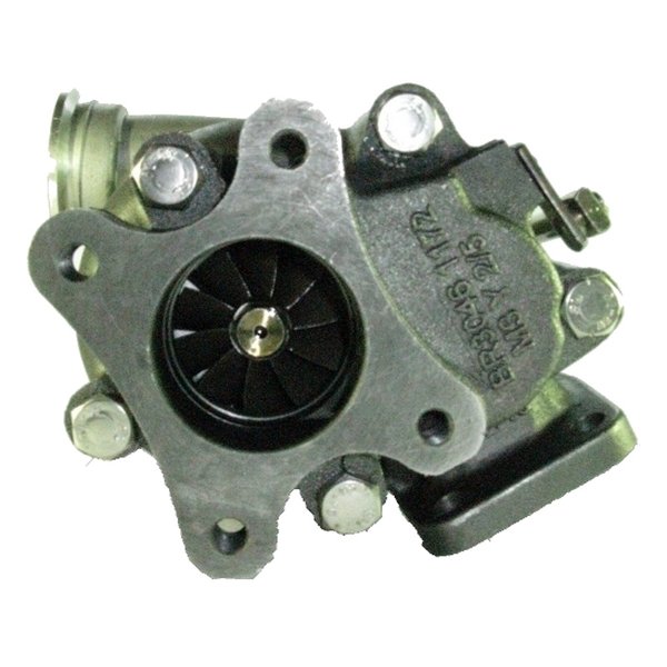

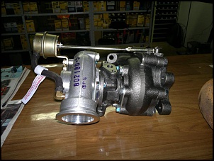

    Umas fotos do turbo Master Power MP 300, usada nos onibus Volare, Agrale 9200 e nos caminhoes VW 9-150, onde os motores geram 150 cvs...

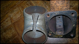

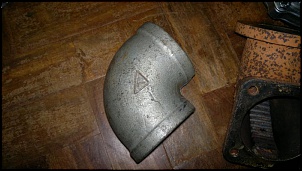

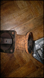

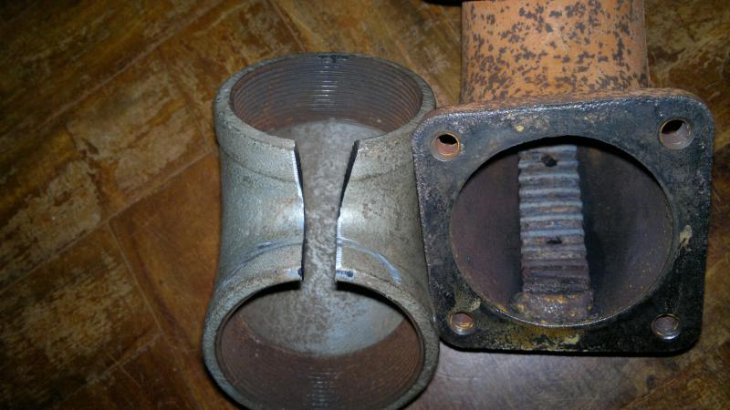

    Fotos do processo!!! Nao ta muito facil mas devagarinho ta indo... Peguei uma curva de cano, tem q diminui o diametro dela, os flanges estao quase prontos... dai é só solda tudo....

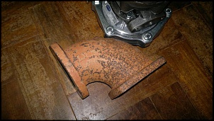

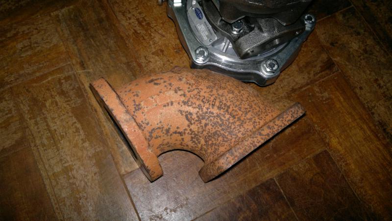

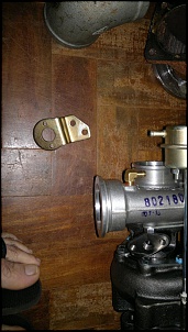

    Agora tem um outro probleminha tambem, no suporte da valvula, tive q girar a carcaça fria,
    dai mudou a posiçao, tem q refazer a peça...

    Porque você vai diminuir o diâmetro do cano?
    Basta que o flange esteja do tamanho correto, a curva pode ser maior.
    A não ser que este maior diâmetro atrapalhe o local de passagem dos parafusos do flange.
    Além do mais, seria muito mais fácil e barato comprar um novo joelho do que reduzir aquele.
    PS.: Você não tentou utilizar o mesmo joelho da turbina anterior, apenas criando um novo flange que o ligasse a nova turbina?

    Tem q diminuir um pouquinho pra ter espaço p chave apertar ou parafusos, se nao fica muito rente a curva, e nao quis mexer no flange velho por q a turbina q tava antes ainda ta boa, e da p usar em outro motor, e a bota ta pronta, nao precisa mexer...
