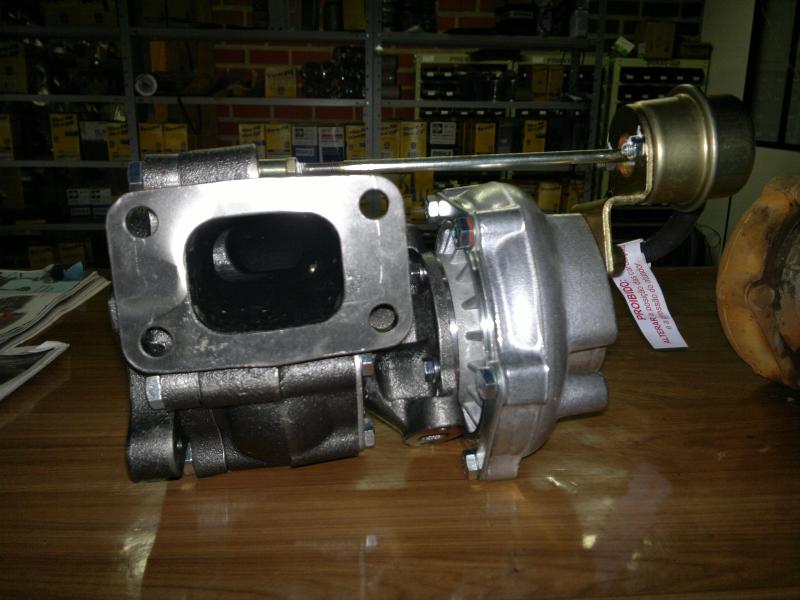

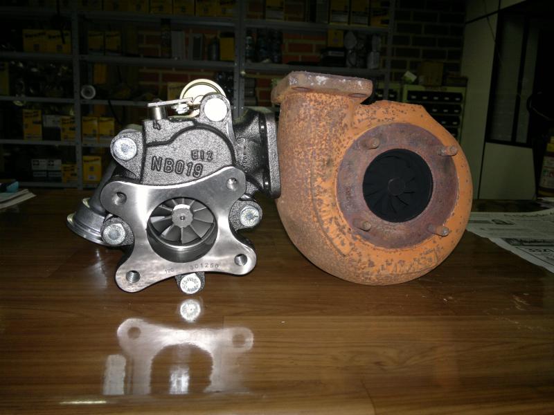

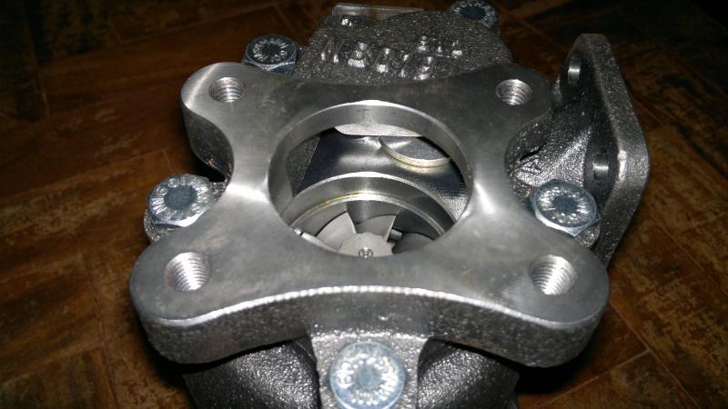

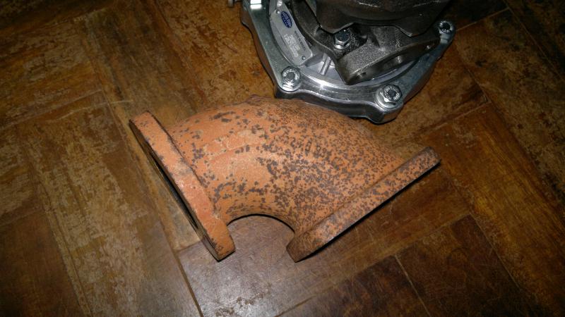

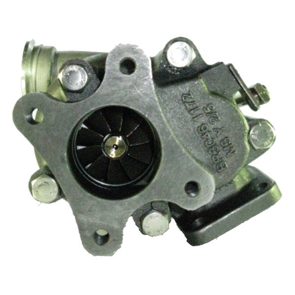

é coisa simples,no meu caso o coletor da admissao deu certinho,foi só trocar a junta,colocar uns parafusos mais novos e boa,no escape eu pesquisei o original dos MWM pra veiculos que ja utilizam essa turbina,a peçinha saia na época R$ 300,00,resolvi então levar no torneiro e fazer uma flange para adaptar essa nova turbina no escape da antiga TA-31,gastei R$ 80,00 já instalado,tá até hoje sem problemas,a junta de ferro da TA-31 deu certinho,tem que ver bem pra ver que é adaptado de tao perfeito que fica passa desapercebido e dá resultado,roda até hoje sem problemas.
