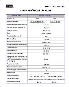

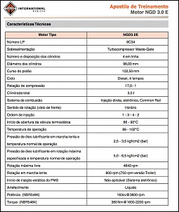

    Com relação ao motor da Hilux....O HS supera-o em torque até na versão sem TGV. E comparativamente é superior até do que o 4M41DI-D 3.2L da Triton pois embora o valor de ambos tenha 0,1m.kgf de diferença, o da Triton só aparece em 2000rpms (Mas será que o HS2.8 anda mais e puxa mais que a Triton???? Com a palavra os Mitsubishis).
    Falo e mostro. Vide links abaixos e anexos. Todas as especificações de acordo com a NBR
    Hilux - Toyota - Especificações Hilux
    Triton - Mitsubishi Motors do Brasil
    HS2.8/Powerstroke 2.8 com e sem TGV - Vide figura
    NGD3.0E/Powerstroke 3.0 - Vide figura

    Você viu que a Hilux tem 35Kgf de torque numa rotação que inicia em 1400RPM e termina em 3200RPM. A especificação do PS2.8 diz que o torque máximo está em 1400RPM e só. Tá lá a potência pra confirmar isso.
    L200 Triton AT 3.2 2010
  • #45
    Usuário Avatar de Daniel.Shimomoto
    30/01/2009
    Garça/SP
    1,660
    Citação Postado originalmente por Walter L. L. Casitta Ver Post
    Você já respondeu o que eu queria.
    Quem manda é a potencia e não o torque. E está ai sua Triton para provar.
