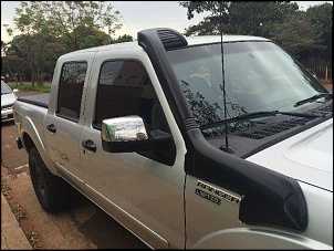

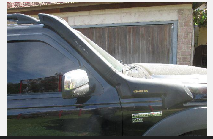

    Reativando tópico.
    Vou instalar um Snorkel na Ranger,é muito útil pra mim.Na minha Ranger anterior instalei o Snorkel,apesar de alguns "probleminhas" no começo me serviu muuuuito bem,passei com água até o para brisa e nunca tive nenhum problema na mecânica,até vender hehe.

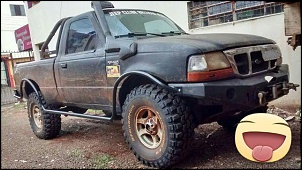

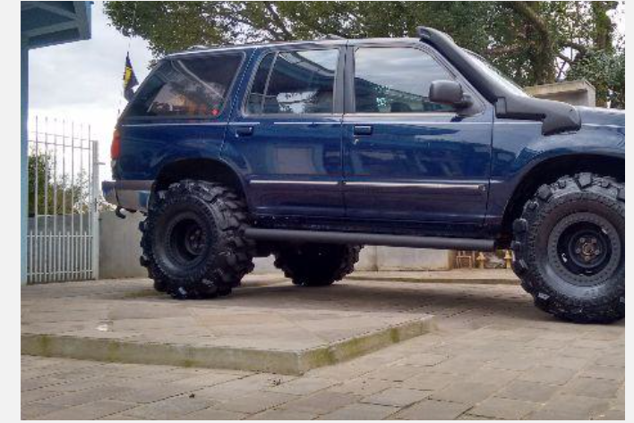

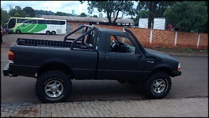

    O que acontece é o seguinte:Na época paguei no snorkel da Ranger que equipa os modelos de 95 a 2009 R$500 reais se não me engano,hoje o mesmo tá saindo por mais de R$1000,achei em um site por R$1600 tá loco!!!Me nego a pagar isso.Então me veio a ideia de instalar o do modelo 2010 até 2012.Como a cabine da Ranger é a mesma,só muda o para lama(TO FALANDO DO MODELO ANTERIOR AO MOD.GLOBAL) achei interessante,pois esse achei por $$600 na net,muuuito mais em conta,porem me falaram que não serve.Bom,então fui pesquisar e achei algumas Rangers com ele instalado,inclusive uma Explorer.
    O que vcs acham?Nessa Ranger fosca,foi ratiada do cara,da pra ver que ele instalou torto,pois no teto dela o Snorkel não encaixa direito.Na Ranger dupla,ficou direitinho...A dupla é da ultima foto.Alguém tem idéia o pq não "serve"?

    Nessas duas fotos,vcs podem ver o modelo velho e o modelo "novo".O meu era o modelo velho.

    Moises, desculpe, mas preciso entender melhor, esse que esta na Explorer é da Ranger que ano???? Preciso muiiiiito disso e não estou conseguindo achar para minha Explo.
    Valeu pela ajuda.... Abraço.

    Ai é que tá amigo,esse da Explorer é o da Ranger 2010 a 2012.É esse modelo que está mais em conta no mercado,porem os vendedores dizem que nao serve na Ranger 2009.Dai achei essas fotos das Rangers mais antigas com ele instalado.então acho que serve,nao deve ficar 100% alinhado mas fica legal tmbm.
