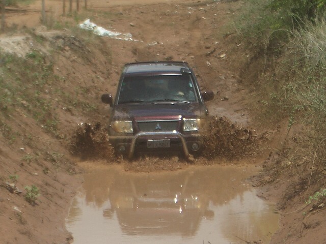

    Tb tive um Snorkel em uma TR4(vide foto) e nunca senti diferença de potência nem aquecimento.
    O único problema que vejo é a desvalorização que o carro tem na revenda, pois indica que, se tem snorkel, é pq fazia trilha e aí já viu né, o preço cai por conta disso.
