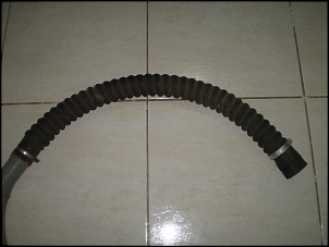

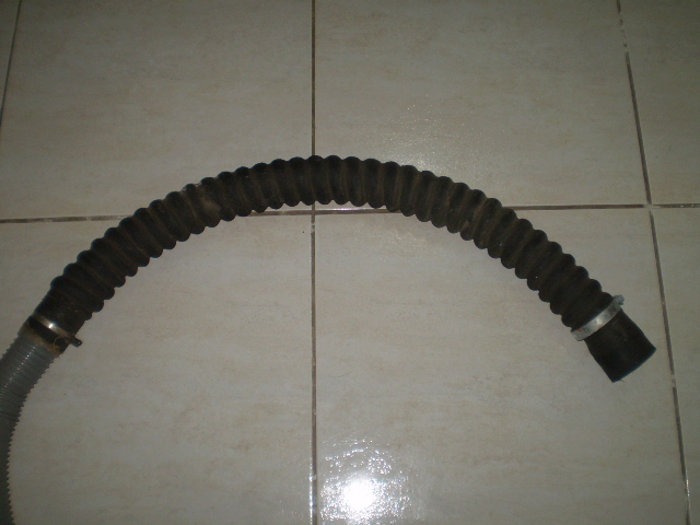

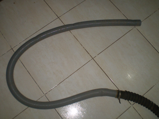

    Snorkel Provisório
    Citação Postado originalmente por Marcello Ladeira Ver Post
    Bom vocês podem pensar que nem eu tava pensando outro dia... furo o bruraco... depois na hora de vender mando tampar e dar uma lanternada e pintura... meu paralama já foi pintado mesmo... Acho que deve ficar uns 500 R$ o retorno à originalidade.
    o que vocês acham?
    []'s,
    Galera,
    Segue minha contribuição para um snorkel barato, funcional e que mantém a originalidade do carro.
    Pensei em colocar um snorkel na minha VT e fiquei pensando na originalidade, copiei de um colega que colocou num vitara. É bem barato e funciona mesmo.
    Segue lista de material:
    1 -Cano de aspirar piscina : O tamanho vai de acordo com o carro. Comprei um metro >>>PREÇO : R$ 13,00
    2 -Mangote : Tamanho que caiba na entrada do filtro de ar e que chegue (tamanho) até a saída esolhida (eu uso ele saindo entre o para-brisa e o capu). >>>>>PREÇO : R$ 70,00
    3 - Silicone para vedar tudo que necessário
    Coloquei um mangote para ficar dentro do espaço do motor, devido ao grande aquecimento. O cano de piscina entra em conexão com o mangote na saída do capô, rente ao pará-brisa.
    Coloco e tiro bem rapidim, é bem simples!!!!

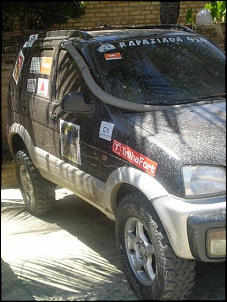

    Snorekel Provisório na Tracker
    Tem um colega que colocou numa Tracker. A saída do cano ficou por baixo do carro e foi até a parte de trás.
    Segue uma foto!!!!
    Achei muito arriscado desta forma, pois o cano passa por baixo... numa trilha pode levar uma pancada e furar... Até o momento ele sempre usou assim e vem dando certo.
    Miniaturas de Anexos Miniaturas de Anexos Snorkel na Ranger-imag0050.jpg   Snorkel na Ranger-imag0051.jpg
