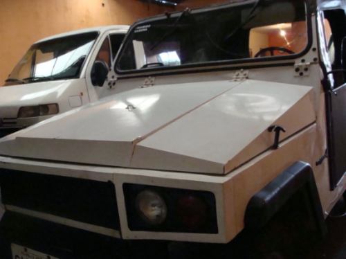

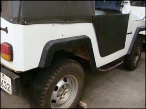

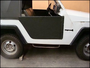

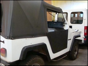

    Segue fotos do engesa que estou negociando
    Miniaturas de Anexos Miniaturas de Anexos Comprando um engesa-engesa-1.jpg   Comprando um engesa-engesa-2.jpg   Comprando um engesa-engesa-3.jpg   Comprando um engesa-engesa-4.jpg   Comprando um engesa-engesa-5.jpg

    Pelas fotos , esta muito bom , qdo comprei o meu , estav pior do que este , e por menos deste preço vc só vai achar sucata , ele esta andando ????? Se estiver andando , leva um mecanico para avaliar a parte mecanica de direção , barulhos de engrenagens da caixa e diferenciais , se tiver sem barulho , é comprar logo pq senão vc vai ficar sem ele , vão comprar na sua frente qdo descobrirem . Achei até barato pelo que estou vendo por aí .
    Tenho visto valor de R$25.0000,00 em ENGESAS andando . Não perca a oportunidade , a capota esta muito boa , só aí vai uns 2paus .

    Tá bonito o engesa e por esse preço, tá valendo a pena... eu vi no rolo4x4 um sujeito pedindo 13.000 num chassis documentado!
    Das fotos, consegui observar na 2a foto que tem uma mangueira solta no motor.. na ultima foto, não tem freio de estacionamento, pois tá sendo seguro pelo toco de pau na roda. Mas não sou expert em engesa, logo aparecem os mestres (Kim, Paulo, Guilherme, caveso, eduardo, magao e cia ltda..) e eles verão muito mais coisas...
    abraços
