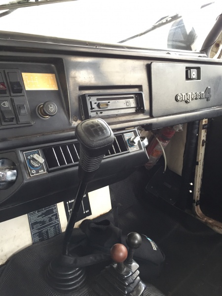

    a tampa do porta luvas desse painel acima é de qual carro? meu tio está precisando de uma tampa dessas. vlw
    Usuário Avatar de Kim
    17/10/2005
    Nova Aliança do Ivaí/PR
    10,357
    A tampa do portaluvas e do Opala!

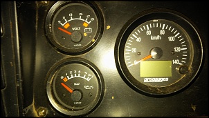

    Painel do meu Agrale Marruá AM50....
    Miniaturas de Anexos Miniaturas de Anexos Painel do Engesa-20151018_180918.jpg   Painel do Engesa-20151018_180857.jpg
    Peço licença para participar do "ressucitamento" do tópico para agradecer! Estava procurando essa informação, mas sem muito critério, então não a achei de primeira. Obrigado, Kim.

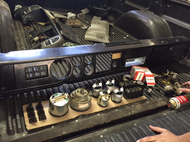

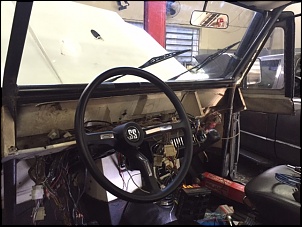

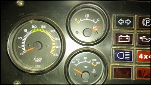

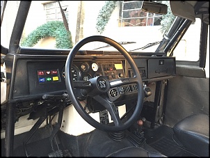

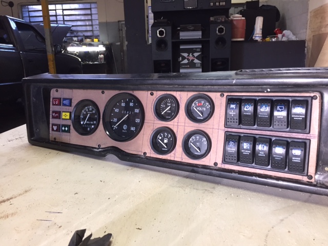

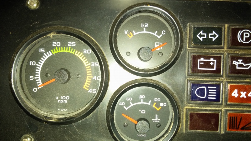

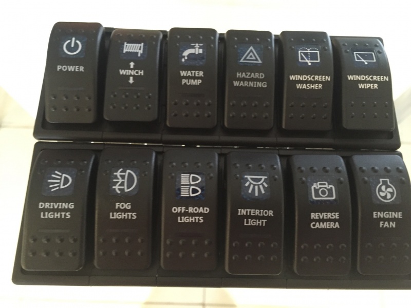

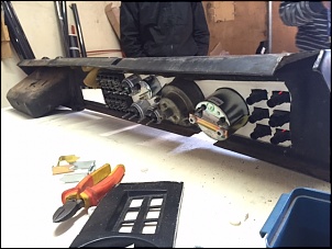

    Fotos do meu painel, de quando comprei, como esta hoje, dos botoes que comprei pra colocar... Do volante novo..
    to mudando aos poucos.
    vou atualizando, este topico é bem atual mesmo, hehehehe

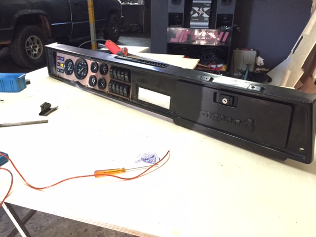

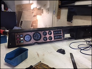

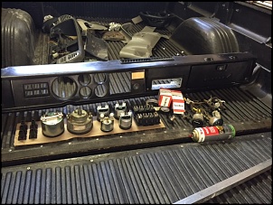

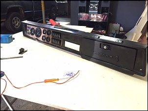

    Atualizando a reforma...
    Esta assim hoje:
    Painel do Engesa-img_8850.jpgPainel do Engesa-img_8851.jpgPainel do Engesa-img_8852.jpgPainel do Engesa-img_8853.jpg
    Vai fiar Bom.. ehehehe

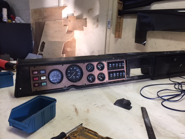

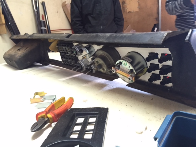

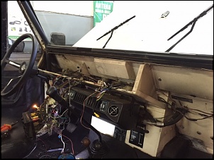

    mais fotos de HOJE.
    Fazendo o molde, já com os relógios Turotest no lugar.
    Painel do Engesa-img_8860.jpgPainel do Engesa-img_8861.jpgPainel do Engesa-img_8862.jpgPainel do Engesa-img_8863.jpg

    Caro amigo, este painel você fez de fibra? qual a marca destes botões do painel? eles tem luz?
    agradeco
  • #24
    Usuário Avatar de Laba
    10/03/2008
    Presidente Prudente/SP
    234
    Citação Postado originalmente por jeep8 Ver Post
    agradeco
    Jeep8, eu peguei o original, tiramos todos os relogios antigos, tiramos o lugar onde estavam, fizemos o molde com um eucatex e agora vamos fibrar para estruturar... (mas somente para dar corpo ao Eucatex), depois vamos passar fundo no painel todo e pintar de preto fosco.
    Feito na ISHI Sound aqui em Presidente Prudente - SP.
    Os Botões eu comprei o modelo da ARB, tem iluminação na parte de baixo *espia, e quando clica acende a parte de cima *onde tem as grafias.
    o PQP eu achei, parece que é da Marajó, Chevette, Opala 76 a 84.
    Assim que finalizar mando fotos.
