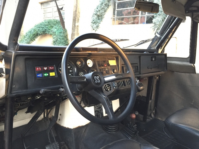

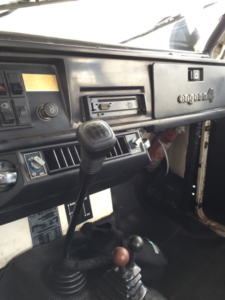

Painel do meu Agrale Marruá AM50....
Fotos do meu painel, de quando comprei, como esta hoje, dos botoes que comprei pra colocar... Do volante novo..
to mudando aos poucos.
vou atualizando, este topico é bem atual mesmo, hehehehe

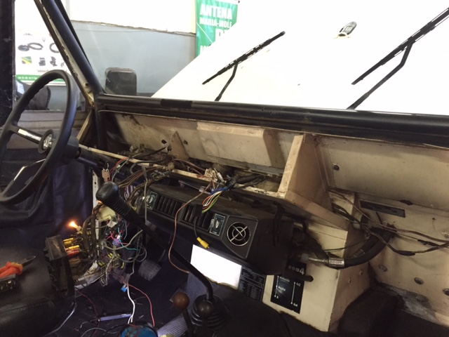

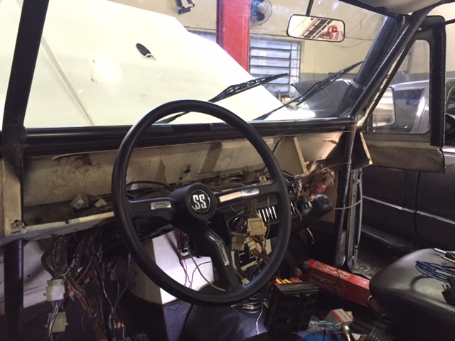

Atualizando a reforma...
Esta assim hoje:
Anexo 532119Anexo 532120Anexo 532121Anexo 532122
Vai fiar Bom.. ehehehe

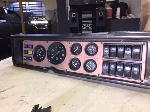

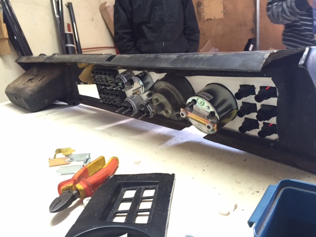

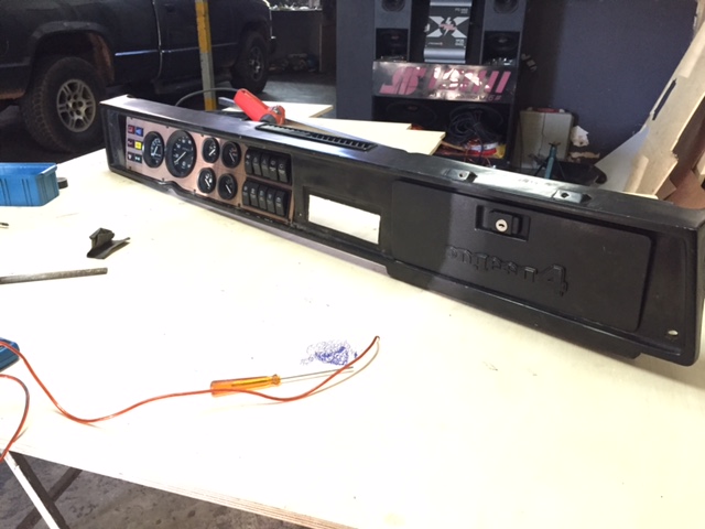

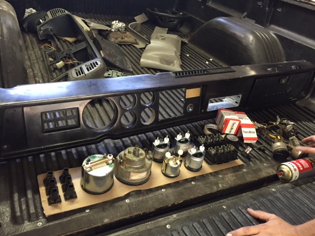

mais fotos de HOJE.
Fazendo o molde, já com os relógios Turotest no lugar.
Anexo 532150Anexo 532151Anexo 532152Anexo 532153
Caro amigo, este painel você fez de fibra? qual a marca destes botões do painel? eles tem luz?
agradeco
Jeep8, eu peguei o original, tiramos todos os relogios antigos, tiramos o lugar onde estavam, fizemos o molde com um eucatex e agora vamos fibrar para estruturar... (mas somente para dar corpo ao Eucatex), depois vamos passar fundo no painel todo e pintar de preto fosco.
Feito na ISHI Sound aqui em Presidente Prudente - SP.
Os Botões eu comprei o modelo da ARB, tem iluminação na parte de baixo *espia, e quando clica acende a parte de cima *onde tem as grafias.
o PQP eu achei, parece que é da Marajó, Chevette, Opala 76 a 84.
Assim que finalizar mando fotos.
