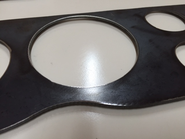

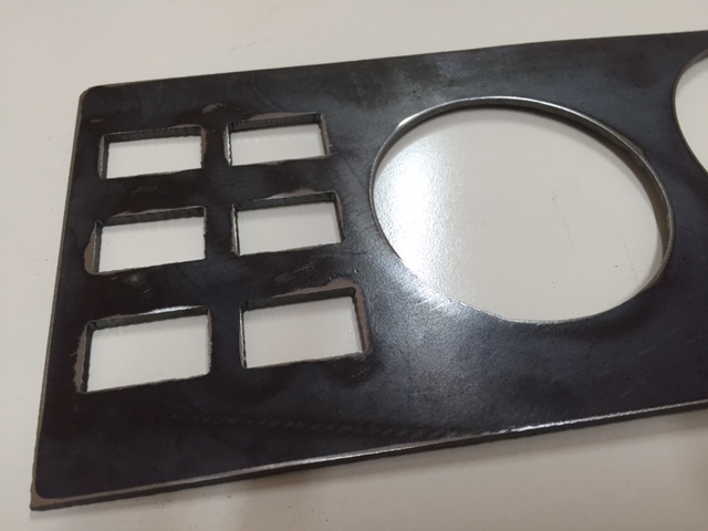

Não foi pra Fibra e sim para o Aço...
usado o Eucatex de Molde eu cortei em Laser a chapa de 2mm, não esta leve, vai precisar estruturar.
Anexo 532525Anexo 532526Anexo 532527
Hoje pinta e amanha deve instalar.
Vou atualizando.
Vou atualizando.

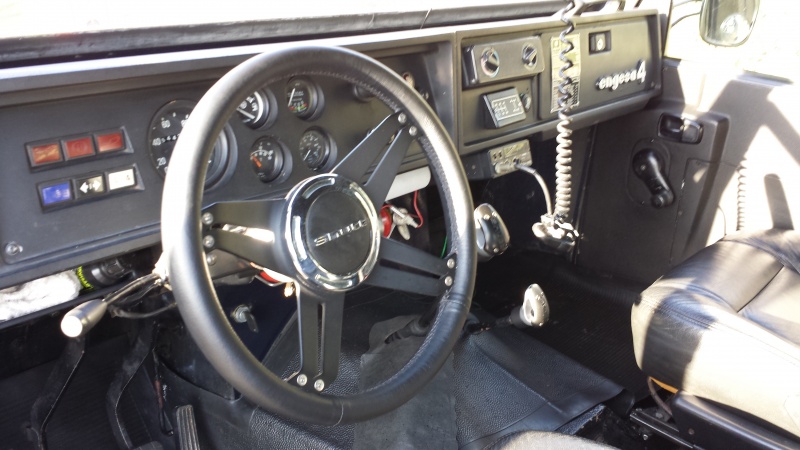

LaBa,
Tá ficando show esse painel!
O volante é do opala SS, certo? Não fica muito rente às pernas?
Abraço,
Fala Pedro, beleza?
Valeu!
Sim é o Volante do SS, vou so mudar a logo pelo EE do Engesa, mas é detalhe pro final.
Ficou bom, como tem um raio maior, fica bem proximo, mas tenho banco de L200/Triton que coloquei e rebaixei o suporte do banco um pouco porque ele te regulagem de altura. Ai ficou facil.
Logo que pegar ele tiro umas fotos pra mostrar, ja do painel finalizado e do interior.

O volante acho bonito mas não gostei dos 4 raios...incomoda um pouco. Acho que igual ao seu é o ideal.
Como vc vai fazer o emblema EE no centro?? Se não te atrapalhar também quero um kkkkkk

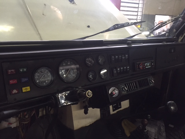

Atualizando o Forum, seguem amis fotos..

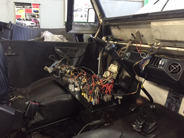

a parte de FIO é a mais complicada com certeza, ligar e funcionar todos os relogios...
Anexo 532812Anexo 532813Anexo 532814
Sei que ta chato tantas fotos do Painel, mas estou resolvendo fazer assim para que acompanhem o passo a passo:
Anexo 532928Anexo 532929Anexo 532930Anexo 532931
feito na Ishii Sound

Caro Pedro qual o tamanho do seu volante de 4 raios? 39cm? e para que serve aqueles dois botões perto do porta luvas? abracos
Oi Jeep8
Isso, volante de 39 cm
Aqueles botoes são falsos, escondem o CD..
