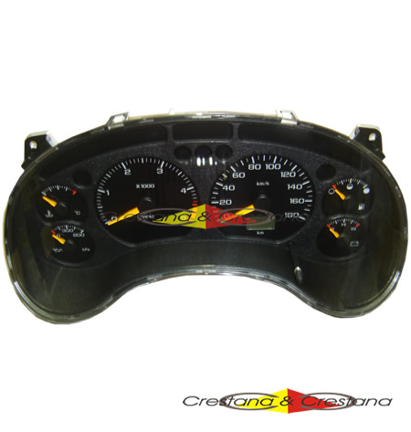

    Painel da S10 no engesa com motor mwm sprint 2.8
    Gaylera engeseira,
    Como terei que adaptar um novo painel (acrescentar conta-giros e temperatura do óleo do câmbio auto e outros instrumentos) ao meu engesa por causa da colocação do motor mwm 2.8 sprint, achei um painel da s10 diesel com o mesmo motor num desmanche aqui na cidade.
    Como os motores são os mesmos nos dois carros, será que daria certo?
    Teria que ter um chicote específico ou outra panafernalha eletrônica entre o painel e os sensores do motor?
    E o velocímetro e hodometro, como ficariam, lembrando que usarei câmbio automático de opala e caixa de transferência de hilux?

    Esqueci de adicionar a foto do painel...
    Miniaturas de Anexos Miniaturas de Anexos Painel da S10 no engesa com motor mwm sprint 2.8-38-24-.jpg

    E a dúvida continua: será que dá pra adaptar?

    Acho que dá. Precisa de um eletricista cuidadoso, ou paciêncioso.

    Caveso!
    Tudo é possível!
    Aqui na minha cidade há um opala com a mecânica do Omega, e o cara conseguiu colocar o painel de instrumentos do omega no opala, fez um acabamento tão legal, que parece que é original, tem que conhecer de carros para falar que não é o painel original.
    Um leigo falaria que é de fábrica.
    Um amigo meu, colocou um motor ap flex num niva, e junto o painel de instrumentos do gol, remodelou somente a parte que encaixa os instrumentos, como é eletricista, fez toda a fiação, ficou muito legal.

    Valeu Dalmo e kim!
    Eu postei a mesma dúvida na seção dos picapeiros, pra ver se algum dono de S10 dá uma orientação melhor.
    Minha dúvida maior é se existe algum módulo eletrônico entre o painel e os sensores do motor, se daria pra usar a boia do tanque da s10, como ficaria cabo de velocimetro e se mediria próximo da realidade usando pneus 33", CA opala e CT hilux...

    AMIGO CAVESO
    Com certeza absoluta o velocímetro não marcará a velocidade real , pois mudou tanta coisa que é lógico que não marcará correto . Para saber a velocidade que vai marcar é só fazer umas continhas , mas acho muito mais prático colocar tudo e depois conferir com um GPS e/ou colocar um TRIP TOTEM como fiz no meu .

    Módulo: Sim, de gerenciamento.
    Boia: boa adaptação, pois a mesma tem a bomba anexa nos modelos a gasolina, como tudo é padronizado...
    Velocímetro: não usa cabo, terá que colocar um conversor para pulso, nada de outro mundo, lembrando que não usará o marcador de velocidade do CA, mais sim da T-case, para não haver erro de leitura quando em reduzida.
