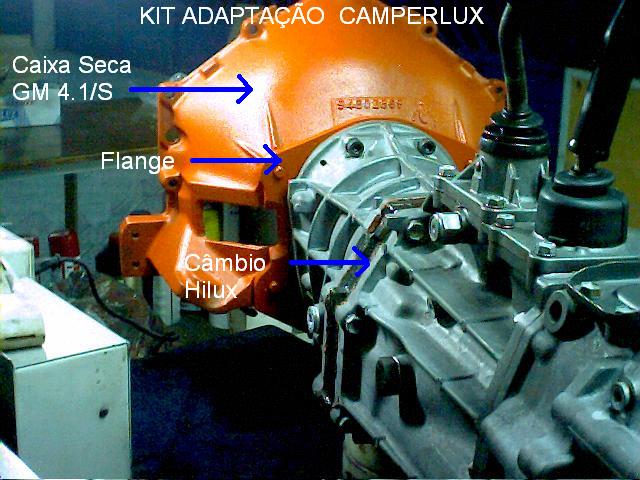

    O que nós desenvolvemos aqui foi pra colocar câmbio e transferência da hilux tudo junto, pois assim como os engesas as Campers originais não tem reduzida, a caixa faz mto barulho e o câmbio é mto impreciso...além disso temos mtas campers 4x2 precisando ganhar tração... como o valor do conjunto compensa e o resultado final é mto bom colocamos tudo...
    Bom o "kit" que fizemos foi pra colocar no 4.1 a gasolina.. segundo quem fez dá pra fazer pros diesel tbm.. só precisaria pegar uma caixa seca do mesmo motor já que na adaptação além da flange há um retrabalho na cx seca... depois de unidos cx seca retrabalhada e flange é plug and play! Furação da cx seca no motor e furação do câmbio na nova caixa seca (onde a flange é fixada)
    Qto a durabilidade estamos apostando todas as fichas nesse conjunto, eu não posso falar em trilhas, pois a minha ainda não pode fazer nenhuma por diversos problemas no eixo dianteiro... entretanto rodo muito, tanto em asfalto qto em estrada de chão.. além disso meu motor tem uns 170 cv, pois tem comando 250 S, tucho mecânico, cabeçote rebaixado... e tá aguentando mto bem... o problema pra mim tem sido as multas....
    Como contei, a outra Camper em que colocamos é quase só pra trilhas.. tbm com 4.1 e pé pesado... pelo que ví o Farias judiar dela acho q vai aguentar mto tempo!!
    Pode acreditar que já tomamos mta pedrada qdo falamos em colocar esse câmbio... até agora nenhuma acertou.... estudamos bastante antes de fazer e o resultado até agora tem sido 10!! Fica como sugestão e algo pra se pensar ok?

    Kit
    Olha só o kit.. o câmbio e transferência da Hilux 2.8 Td com a caixa seca do motor opala 6 cc.

    Rodrigo,
    Teve alguma mudança nas longarinas do chassi????

    Não, não precisa mexer nas longarinas.. esse foi a gde vantagem desse conjunto.. pois como uso mto a Camper, nunca mais ficaria tranquilo em viajar se fosse mexer na estrutura.... Esse câmbio é fininho o suficiente pra caber no minúsculo espaço entre as longarinas.

    Tive a mesma sensação que vc quando vi as modificações na longarinas, por melhor que fosse o serviço vc está afetando a estrutura principal da viatura.
    Mais uma ou duas perguntas a embreagem ficou a da GM???
    Houve muita modificação nos cardãs???
    Valeu!!!

    O RF tem o conjunto completo da Hilux, logo, não tem porque quebrar 8)
    Situação diferente se você colocar outro motor nessa caixa. Eu não tenho a menor idéia de qual seja o limite dela, mas é bom lembrar que esse limite é dado em torque (kgfm, NM etc) e se refere a capacidade do eixo-mestre suportar ... torção. Pela minha intuição, o motor hilux 2.8 é muito mais fraco que o GM 4.1S ......
    Caso você trabalhe um pouco acima do limite REAL da caixa, ela pode não quebrar na hora, mas um dia ela explode e o eixo mestre parecerá um chiclete torcido (cizalhado, acho que é o termo, a confirmar)
    Quanto aos comentários feitos antes de que é só dar uma "amassadinha" na longarina para caber o câmbio da Toyota, eu vi o serviço de porco que fizeram na minha em dar uma amassadinha para colocar o suporte do motor. Foram comprados cerca de 12m de perfis para corrigir o servicinho. Mas foi a última coisa errada que corrigimos na minha Camper, ela vai ficar perfeita
    Não recomendo a ninguém fazer essa adaptação em qualquer meXânico, pois além de um trabalho de profissional para ajustar as capas secas, há o trabalho de adaptar embreagem, e, pior, na hora em que a longarina ceder e dobrar, o cara terá de se virar sozinho para voltar para casa

    Esse serviço de amassar o chassis, parece-me ser o mais utilizado por quem instala t-case toyota, inclusive antes de eu iniciar a instalação da minha, entrei em contato com diversas pessoas e a maioria me dava essa sugestão...
    Preferi fazer o retrabalho no chassis, todo o serviço feito com MIG e etc, o resultado final ficou muito bom, já faz 1 ano rodando no dia-a-dia, viagens e trilhas médias e pesadas, e tenho certeza que não terei problemas futuros por este motivo...

    Qto a embreagem ficou disco da hilux com lonas gm rebitadas nela. Daria pra trocar o miolo do disco Toyota no GM, como é feito na adaptação do motor de opala em CJ (tenho esse esquema rodando no meu CJ) mas por se tratar de um motor ignorante melhor não... o cara da embreagem pega uma lona virgem (oopss) sem furação e rebita no disco toyota..
    Os cardãs mudam bastante sim... muda comprimento e a ponta q vai no câmbio, pois usa o mesmo sistema de porta cruzetas e cruzetas da hilux
    ET e Eduardo,
    Essa questão de mexer com eficiência no chassi pra mim não cheguei a um consenso... o problema (pra mim!) é q trata-se de uma mudança irreversível...
    Qto ao meu câmbio se ele estourar, mantive tudo original.. posso voltar o setup básico a qquer momento.. tenho travessa , cardã, câmbio, cx seca, originais perfeitamente readaptáveis a qquer hora.. deixando o carro igual a zero... inclusive o câmbio da Hilux tbm dá pra tirar e colocar numa hilux original sem problemas pois não mexi em nada nele...
    Discutimos bastante os limites do câmbio e realmente o risco é o eixo piloto cizalhar... mas pelos manuais toyota o 2.8 aguenta até 35 kgmf de torque (próximo ao meu real)... mas claro q só os km dirão quem está certo
    Qto ao RF ele pode te falar do cjto 4.1 mais Hilux... ele tá quase abandonando a viatura por isso! se vc quiser comprar a Camper com todo o power train hilux ela tá no site a venda.. já se quiser a Seve (4.1 + 4x4 hilux) vai ter q brigar com a Érica!!! :P
