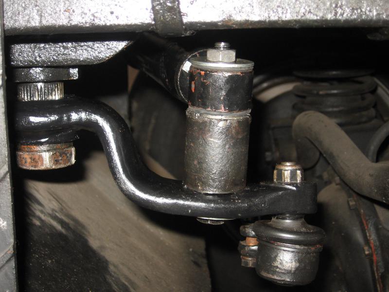

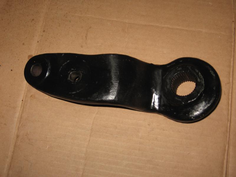

    Rodrigo,
    Resolvi este problema alongando o braço pitman de 15,3 cm para 16 cm. Foi alongado em 1,7 cm o suficiente para ter um bom curso (já não faço a ré para os retornos fechados), também o reforcei nas laterais ficando ainda mais robusto e com curvatura para compensar o ângulo da barra, já que as molas que uso são grandes (Pampa com Ar).
    Lenilton Feitosa

    Caros amigos.
    Obrigado pela dedicação. Estou aprendendo muito com as experiências que vocês passaram ou estão passando. Em relação ao Pitman está tudo certo, mas acho que vou seguir a orientação do amigo Lenilto, pois o curso está um pouco ruim mesmo. Em relação ao varão da direção o torneiro disse que não quebra nem que queira, pois a solda foi muito bem feita, mas por questão de prevenção, estarei colocando na mesma, um tubo sob medida para entrar bem justo e soldar os dois lados para garantir.
    Grande abraço.
    Att. Carlão.

    A barra de direção original é bem fraca. A minha já entortou numa trilha. Eu coloquei um vergalhão internamente, que entrou bem justo, e um cano de metal com paredes bem grossa por fora, que entrou justo também. Ou seja, a minha barra passou a ser mais grossa e virou maciça. Quando parar a Camper vou tb refazer o pitman.
