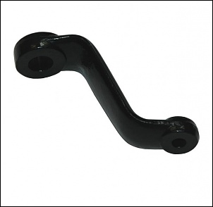

    preciso de um braço pitman pra uma HD de OPALA estria e cônico
    MAS PRECISA SER BEM CURVO IGUAL OS DAS RUBICON por exemplo....
    ou alguem conheçe outro que de angulo muito angulo?
    por acaso alguem ja construi um que nao tenha se partido???
