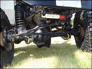

    Sobre os flutuantes, trocará os semieixos, ou bengalas.
    Colocará cubos, como os diânteiros, com rolamentos, que segurará a roda.
    A carcaça do diferencial permanecerá a mesma.
    Fiará como nas F250 e toyotas band (mais novas) o cubo traseiro.
    Kim.

    O recall dos engesaas é flutuante na traseira, 44 na dianteira e caixa de redução(toyota ou jpx).
    Agora lendo desde o primeiro tópico me sinto isolado em uma categoria em extinção, a dos engesas originais.

    Vc em 2 linhas resumiu tudo que os ENGESAS tem de ponto fraco , FAZENDO ÍSTO , pronto acabou-se as dores de cabeça , o meu tem tudo ísto MENOS DANA44 na frente . Mas o DANA30 tem aguentado bem comigo , não penso em trocar tão cedo , não ví nada de fraco nele , ísto é : que fique bem claro : para o uso que eu faço .
    Eu tenho no meu Engesa Dana 30 na Dianteira , Dana 44 na Traseira , Flutuante , caixa de redução Toyota , e nunca deu problemas (nisso ai , claro ) , usava 33" e motor 6CC , agora uso 35" e MWM , continua OK!
    MINHA ASSINATURA ESTÁ DE GREVE
    Juninho, com essa altura toda como ficou o cruzamento entre as barras de direção ?
    Teve que adaptar highsteer ?
    Elmer não prescisei não, ficou inalterada a dirigibilidade.
    Visto que a Toyota ja tem o ''braço'' saindo de cima do munhão não tive problemas.
    Caso haja necessidade é simples de fazer highsteer.
    Abraço.
    Miniaturas de Anexos Miniaturas de Anexos Pneus 38"; MWM 2.8 e Diferncial 47 x 12-braco.jpg
