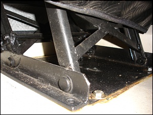

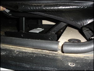

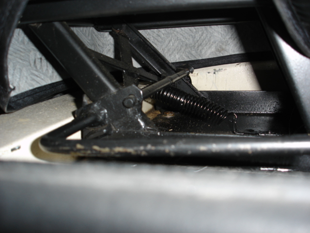

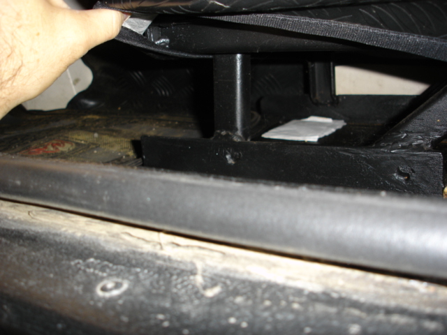

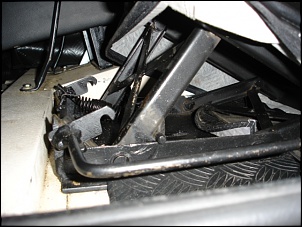

    As duas últimas fotos são do suporte do banco do motorista.
    Miniaturas de Anexos Miniaturas de Anexos Bancos para Engesa-dsc08850.jpg   Bancos para Engesa-suporte9.jpg   Bancos para Engesa-suporte.jpg   Bancos para Engesa-dsc08853.jpg   Bancos para Engesa-dsc08852.jpg
