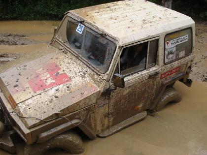

Achei uma foto do Engesão do Fábio Vernizi, onde dá para perceber como é o ideal, e como eu gostaria que ficasse, dá uma olhada e confirma se a área de limpeza é como a sua, ou melhor se tiveres uma foto...

O Fabio Vernizi me enviou umas dicas das medidas que estão no seu Engesão, da foto aí de cima, se alguém tiver facilidade para descobrir de qual carro são, eis as medidas: "...Elas tem 34cm e os bracos tem 32 cm, sendo que ele tem 24 cm retos e depois um pequena
curva (uns 35graus) com mais 8 cm..."

Pelo que o meu eletrecista falou, o braço das palhetas do Engesa Fase I são fruto de uma adaptação (o que será isto??) :D :D :D . Por exemplo, do meu, são dois braços da kombi (se não me engeano :roll: :roll: ) cortados e soldados para dar a medida. Ao que parece, original e no tamanho certo não exite nenhum que sirva nos nossos Engesas.
Com referência na foto logo acima, o meu limpa um pouco mais do lado do carona que o lado do motorista. Acho que é por causa da disposição no quadro do parabrisa, onde a palheta do motorista fica mais próxima da lateral, reduzindo o curso desta.
Cilon , talvez o seu nãoesteja com omesmo curso dos 2 lados porque a articulação central está com folga , no meu tive que adaptar um limitador para poder ficar os 2 com o mesmo curso .
