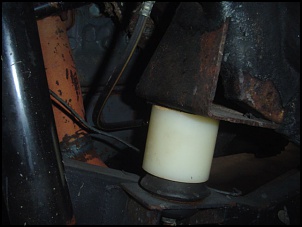

    Calços
    Miniaturas de Anexos Miniaturas de Anexos Levantamento da Engesa-cal_os_157.jpg
    Subaru Legacy 94 GX 4x4 Hi/Lo
    Subaru Forester 01 auto 4X4

    Na minha engesa estou usando pneus 275/75-r16 que equivalem - acho eu - à 31 quase 33 polegadas.
    Ela já veio com esse penus e não tinha problema - mas não cheguei a testa-la na trilha pesada, antes de colocar os calços...
    Fui na Florencio de Abreu - no centro - coprei numa loja os calços de polipropileno ( que utilizo na engesa e em duas campers) de 8cm, já cortados e furados pela loja - que me cobrou 20 reais a mais do que o preço pelo corte e furação-.
    Chegueio na medida de 8cm por estética e gosto pessoal, inicialmente o calço tinha 12cm, mas ficou exagerado pra mim.
    Nas duas medidas a barra de direção não chegava mais na medida ideal.... pra os calços de 8cm tive que aumentar em uns 5cm a barra da direção.
