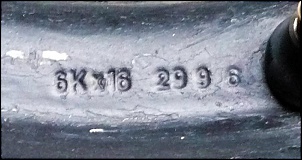

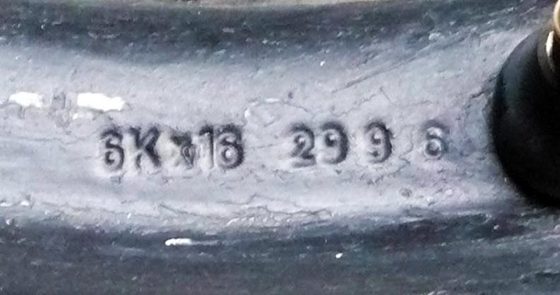

    Tenho um Bandeirante a 20 anos com toda a estética original, e sempre gostei das rodas do Bandeirante. Só que me apaixonei pelas rodas originais do Engesa porque para mim elas são uma versão melhorada das originais do Bandeirante.
    O generosíssimo dr. Guilherme Abreu me deu um aro de presente, e fiz uma permuta de outro aro por um de Bandeirante. Pois. Quando botei ambos lado a lado verifiquei que um deles tem a bitola de 5" e o outro a bitola de 6". Levei numa pessoa que entende de rodas que me disse que a de 6" era original e não uma adaptação. Venho aqui até vocês (estou postando a mesma coisa no Frota 4x4) para saber se o aro de 5" era para os Engesa 'civis' e os aros de 6" era para os 'militares', porque essa foi a única explicação plausível que me veio a mente.

    Ninguém sabe?
    Acho que a minha postagem foi longa demais e a pergunta se perdeu.
    Alguém sabe dizer porque existem duas bitolas de rodas do Engesa; Uma de 5" e outra de 6"?

    Talvez a de 5 fosse o step. Alguns carros tem a bitola menor no step. Ate porque as rodas de engesa nao sao de engesa sao de elgum outro doador pois nao acredito que a engesa mandaria fabricar rodas so para a montagem de seus veiculos.

    Eu estou caçando essas rodas a meses, e achei várias, todas em 5" de bitola e apenas uma em 6" que troquei com uma pessoa que rinha um Bandeirante e usava ela como estepe. Ou seja, as de 5" não são de estepe, o que me faz manter a teoria que haviam dois formatos de roda do Engesa, e as de 6" eram para um tipo de veículo (Engesa 4?) vendidos para o exército. À não ser que alguém aqui consiga matar essa charada. Inclusive já tenho 5 rodas de 5" mas se alguém souber de 3 ou 4 com a bitola de 6" estou comprando. Aprendi que é fácil saber a bitola das rodas pois a numeração fica impressa bem à esquerda do furo do bico como nas imagens abaixo.

    Nas especificações técnicas do jipe EE12 constam as 2 larguras de aro e respectivos pneus (6,70x16 ou 7,50x16).
    Pode ser que uma delas era destinada para uso civil e outra militar.
