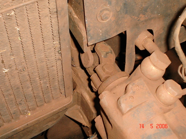

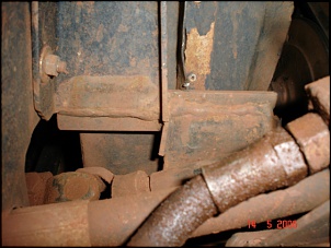

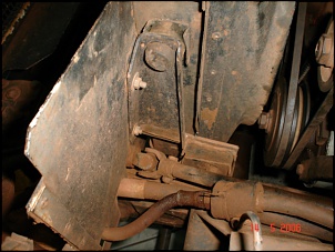

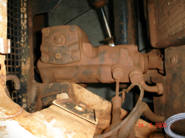

    Estou adaptando direção hidráulica em meu Fase II e vi que o setor hidráulico não cabe no lugar original, pegando no suporte do radiador (aquele soldado ao chassis).
    Alguém poderia me dar uma idéia de como mudar a posição de tal suporte?
  • #20
    Usuário Avatar de Kim
    17/10/2005
    Nova Aliança do Ivaí/PR
    10,357
    Suporte radiador
    Caro carlos augusto veggi!
    Segue umas fotos para vc ver como fiz com o suporte.
    Cortei do chassi e soldei mais atraz, costando o suporte que sobe, fazendo uma solda nele (foto 1)
    Kim.
    Miniaturas de Anexos Miniaturas de Anexos -dsc00092.jpg   -dsc00096.jpg   -dsc00094.jpg   -dsc00098.jpg
  • #21
    Usuário Avatar de CAVESO
    04/10/2005
    Muriaé/MG
    10,641
    Grande kim!
    valeu pelas fotos!
    Foi isso que você fez que pensei em fazer aqui, agora, é mãos a obra!
  • #22
    17/10/2005
    10,357
    Boa sorte na sua empreitada!
    Abrasços.
    Kim.
