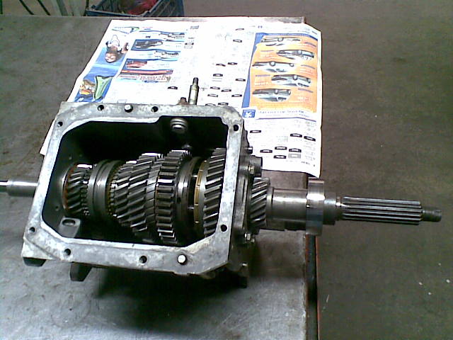

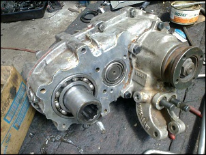

    É exatamente como o kim explicou. Acho que voce está equivocado com a entrada da reduzida jpx, a minha era com luva estria fina, o torneiro cortou fora e soldou a luva com estria grossa da foto, que encaixou no eixo entalhado do cambio 240v. Amanha vou na oficina tirar mais umas fotos.
    Kim, o mecanico me falou que com esta flange nao há necessidade da porca do eixo, alem disso o eixo ficará bem justo dentro da flange da reduzida, nao havendo possibilidade de folga horizontal, vamos ver no que vai dar.

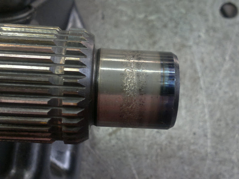

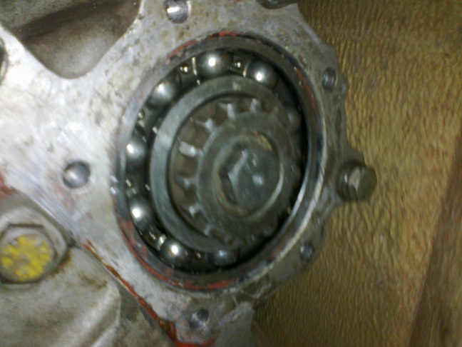

    Bem, na minha opinião, deveria ter a porca sim.
    A porca é que segura o eixo da árvore primária, sem ela, o eixo correrá dentro das engrenagens causando estragos consideráveis nelas, bem como mandará o eixo piloto para o céu das peças usadas...
    Olhe a imagem
    O eixo vai da direita, até dentro da primeira engrenagem da esquerda.
    Causando isso
    Isso
    Peça mais opiniões, para não ter prejuízos.

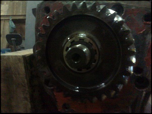

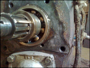

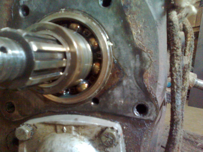

    Todo conjunto do trem de engrenagens superior do cambio é preso pela porca na ponta do eixo entalhado,se não tiver, o conjunto fica solto provocando o desalinhamento das engrenagens,dificuldade de engrenar as marchas e até a quebra do cambio.
    A porca aperta a engrenagem contra o rolamento e este estando preso a carcaça por um anel de retenção,não deixa o eixo se deslocar longitudinalmente.

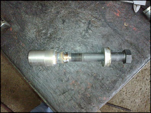

    Eu já entendi e confirmei com o mecanico, pensei na seguinte soluçao: furar o eixo da reduzida e usinar um parafuso de aço no comprimento certo, colocando uma porca larga na ponta que sirva no entalhado da caixa, assim daria para introduzi-lo pela trazeira do eixo e dar o aperto por fora.

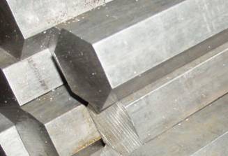

    Pode ser!
    Faça em barra sextavada,
    use locktite, pois na por porca original, existe uma aba para travar, como nas porcas de homocinética.

    kim,
    pensei num pingo de solda, como vai ser na parte externa da extremidade do eixo fica facil de remover com esmerilhadeira. Semana que vem levo a ideia pro torneiro e volto a contar as novidades.
