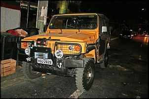

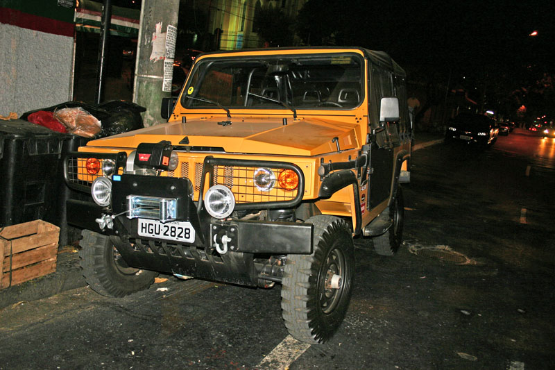

    se houver usiangem será na ponta do eixo que sai da caixa e só.Aqui em belo horizonte o renato da progresso faz e o franz que trabalhou na agrale, esse marrua zero km da foto ta com caixa de redução de jota.
